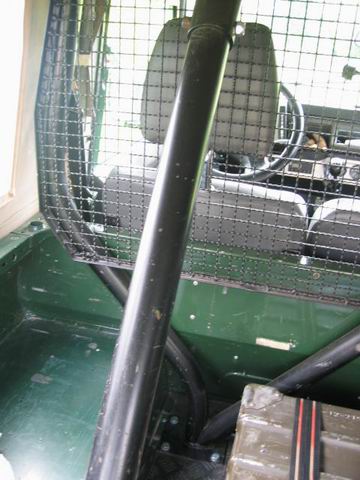

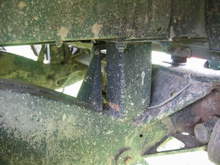

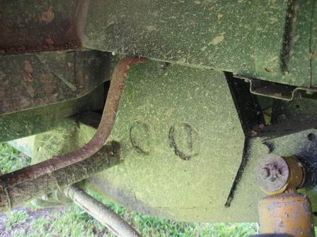

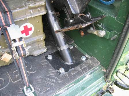

ola,
... verschweisst sind bei mir am Leiterrahmen massive "Aufnahmeblöcke ... <img src="http://www.viermalvier.de/forum_php/images/graemlins/graem-thumbsup.gif" alt="" />
....... verschraubt ist der interne Überrollbügel darüber ... <img src="http://www.viermalvier.de/forum_php/images/graemlins/graem-thumbsup.gif" alt="" />
Dat sieht dann sooooooooooo aus :
Baujahr, Modell des SD ....... <img src="http://www.viermalvier.de/forum_php/images/graemlins/confused.gif" alt="" />, war billig <img src="http://www.viermalvier.de/forum_php/images/graemlins/party48.gif" alt="" />
