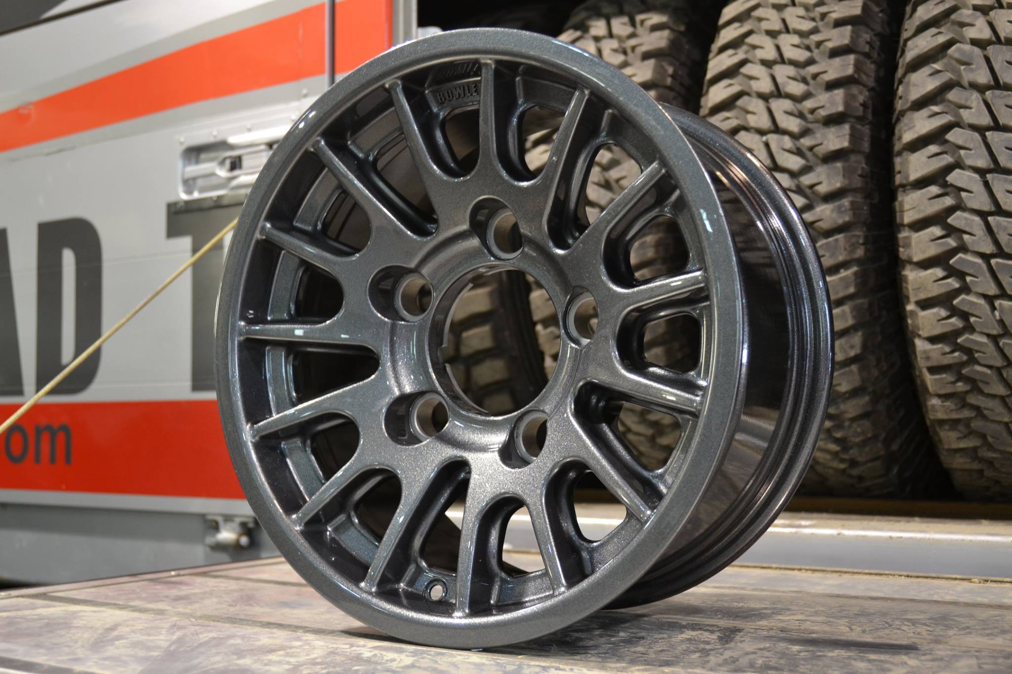

Habe gerade was gefunden, das wäre mein Optimum: Bowler - Felgen.
Wenn ich mir die 418€incl. pro Felge leisten könnte und wollte. Und wenn Alu.
7,5" macht ja sogar 285/75er möglich, Aussehen mit den Blindos und Fondmetalls zum Verwechseln ähnlich, und mit Gutachten (leider nur für Kinderrädergrößen smile ). ET10mm. Traglast muss kleiner sein, als bei Blindos, sonst wären sie für 130" freigegeben.
(klick - Beispiellink).

Die Bowler ist mal ausgesprochen chic. Aber der Preis...
Sauberhalten ist auch ziemlich aufwendig, wegen der vielen Nischen.
Die TX ist da aber noch mal ne Klasse schlimmer. Aber eh ohne TÜV.
Mittlerweile mag ich die CW ganz gut leiden. Günstig, leicht und Pflegeleicht.
