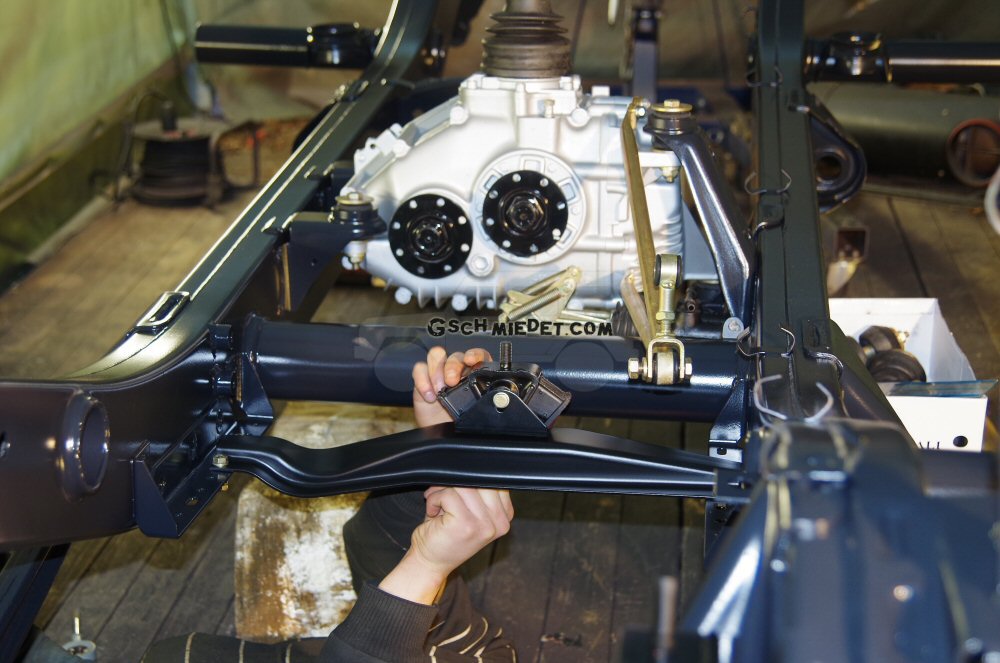

Wir bauen grad unseren 300GD lang aus dem Jahre 1986 neu auf.
Er war gar nicht soo schlecht, aber eben nicht mehr frisch.
Jetzt sind wir in der Phase, wo der Zusammenbau ziemlich reibungslos läuft.
Aber die Vorbereitung der Teile hat gedauert... lange gedauert!
Hier mal ein paar erste Eindrücke:

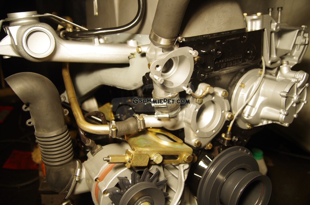

Tolle Sache!
Erläuterst Du dann auch, was Du gemacht hast? Wie hast Du z. B. den Motor aussen wieder auf "neu" gekriegt? Wie hast Du den Krümmer bearbeitet (Flammspritzen z. B.)?

also mein Vater hat den G seit 1994 und hat ihn damals gleich mit Mike Sander's geflutet, ausserdem hat er ihn das letzte Mal 1999 gefahren. Daher ist es heute kein großes Rostwrack wink
Der Rahmen wurde sandgestrahlt und in mehreren Schichten Brantho Korrux 3-in-1, Robustlack und wieder 3-in-1 gespritzt. Die Schichtdicke haben wir noch nicht gemessen, aber die wird erfahrungsgemäß bei etwa 400my liegen (8 Schichten).
Verschleissteile werden erneuert, Befestigungsteile in gutem Zustand werden neu verzinkt, Blechteile werden sandgestrahlt und lackiert.
[Linked Image von gschmiedet.com]
Getriebe, Verteilergetriebe hatte mein Vater vor wenigen TKM komplett überholt.
Vorderachse und Hinterachse wurden auch komplett überholt.
Also wir machen so viel wie möglich, damit nachher kein böses Erwachen kommt.
Neuteile werden neu lackiert, z.B. SACHS Stoßdämpfer. Die Originalfarbe ist nicht sehr dauerhaft...
Auch der Motor wurde lackiert. Rumpf, alle Anbauteile usw. Lichtmaschine zerlegt, überholt, alle Einzelteile lackiert. Der Krümmer wurde sandgestrahlt und mit Dinitrol Zinc lackiert. Das ist hitzefest und sieht dem Original maximal ähnlich. Etwas weisser wäre nicht schlecht, aber da ist mir noch nichts über den Weg gelaufen.

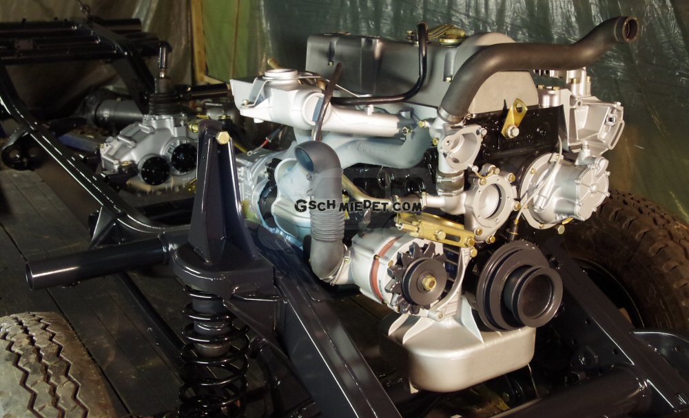

Ansonsten mal der letzte Stand: Motor ist auf dem Rahmen, Stoßdämpfer vorne sind befestigt.
Achtet nicht auf die Radlagergehäuse, die Farbe ist eine Jugendsünde.
Werden noch umlackiert.

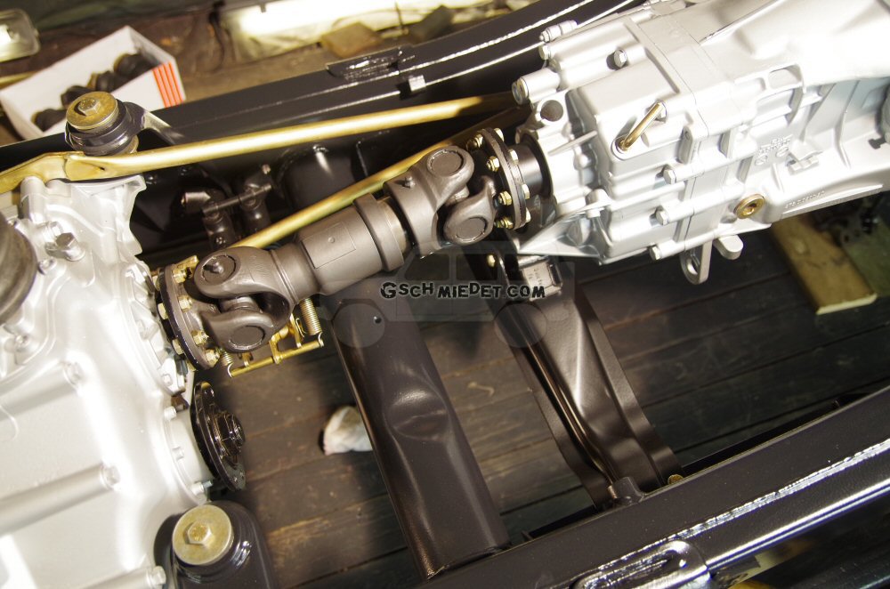

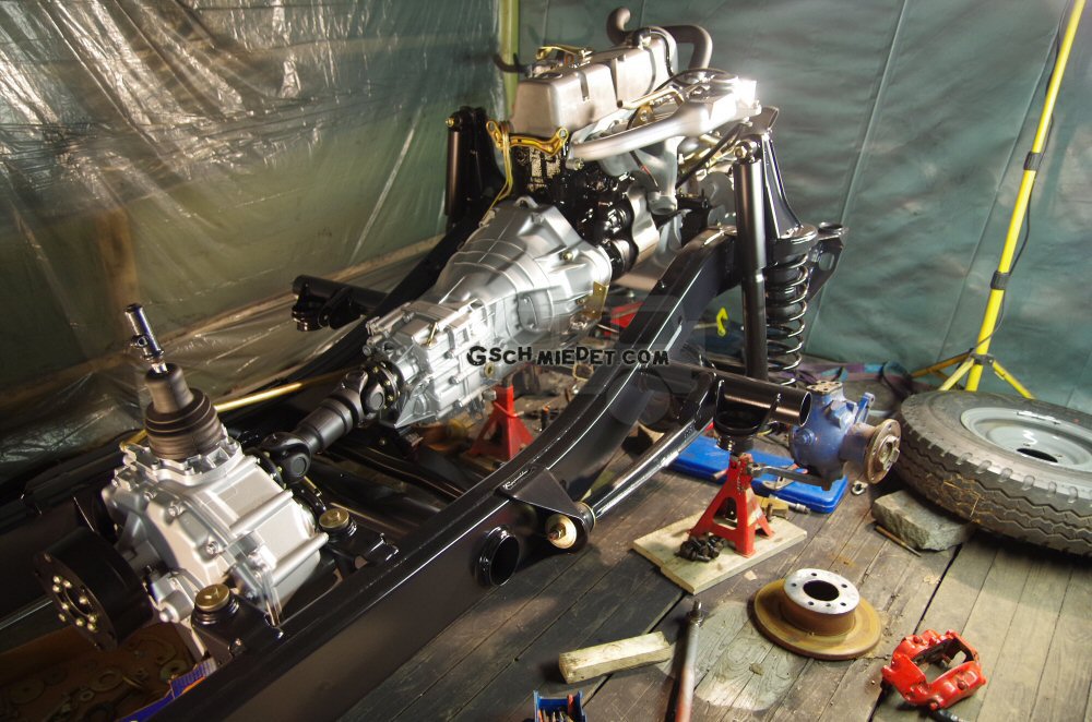

Die Kardanwellen sind montagefertig, yeeahaaa!
Bremsen werden nochmal überholt und die Achsgehäuse umlackiert.
Das Blau war eine "Jugendsünde" und ist nicht authentisch.
