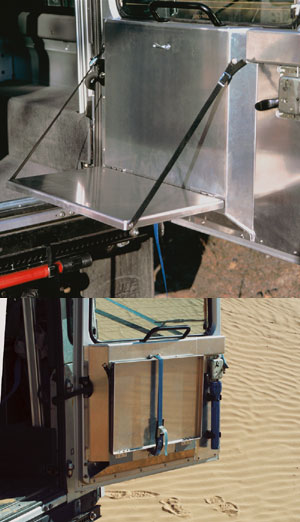

Jetzt wo die Tage wieder länger werden juckt es doch wieder in den Fingern ... Aber eh ich das Rad neu erfinde, vielleicht hat jemand ja so etwas nettes schon konstruiert:
Ziel soll es sein, eine kleine Koch / Wasch / Ablage an der Hecktür (Station) anzubringen. Ich dachte an ein Blech, evtl. obendran mit kleinem Hitzeschild zur Tür hin, dass waagerecht von der Tür absteht und das zwei rund Aussparungen hat, in die man einen kleinen Benzin-Coleman Kocher und eine kleine Sp�lwanne einhängen kann.
Die ganze Konstruktion dann m�glichst nur zum Einhängen an die Tür bzw. zum wegklappen (Ohne Kocher und Wanne dann nat�rlich <img src="http://www.viermalvier.de/forum_php/images/graemlins/engel02.gif" alt="" />).

Da würde ich doch lieber de gesamte Hecktürverkleidung entfernen und direkt durch eine Metallplatte komplett ersetzen und von der Metallverkleidung aus weiterbauen.
Dann bist Du auf der sicheren Seite, und den Kocher natürlich nach aussen also zum Schloss hin <img src="http://www.viermalvier.de/forum_php/images/graemlins/grin.gif" alt="" />

Wollte mir auch so was bauen,die Riffelalu Türverkleidung hab ich mir schon besorgt und eingebaut,nun wollte ich eine +- 40 x 30 cm grosse Aluplatte nehmen,die mit 3 kleinen Scharnieren unten befestigen und oben mittels Klemmriegel und Gummistöpsel (wegen dem klappern) arretieren.Dazu kommen noch dünne Stahlseile mit verschiedenen Einhängepunkten (Stück Aluleiste mit Reihenlochbohrung) zum waagerechten aufklappen.Das ganze soll stabil und dünn sein damit es nicht zuviel aufträgt (auf der Tür <img src="http://www.viermalvier.de/forum_php/images/graemlins/grin.gif" alt="" />)
Wenn es dann irgendwann mal fertig ist werd ich ein Foto reinsetzen. <img src="http://www.viermalvier.de/forum_php/images/graemlins/hack.gif" alt="" />

bin auch noch immer am rumüberlegen wie ich am besten und günstigsten ne kleine kochgelegenheit an die hecktür zaubern kann!!? <img src="http://www.viermalvier.de/forum_php/images/graemlins/conf44.gif" alt="" />
ex-tec hat da was schönes im programm, allerdins ned gerade günstig!! <img src="http://www.viermalvier.de/forum_php/images/graemlins/graem-cry.gif" alt="" /> <img src="http://www.viermalvier.de/forum_php/images/graemlins/graem-cry.gif" alt="" />

Steht dein Landy zum Kochen immer fast waagerecht? Nichts ist ekeliger als wenn der Pott beim Rühren darin eine Rutschtendenz hat oder die Suppe sehr schief im Pott schwappt! Komfortabeles kochen verlangt nach einer Justage der Arbeitsplatte in 2 Richtungen ist meine Überzeugung.
Hier:
Innenausbau simpel für 90er
werden sie geholfen.
ist ne ganz simple aber effektive Lösung ohne an der Türverkleidung was ändern zu müssen. einfach nur ein Scharnierband mit nem passenden Riffelblech unten an die Hecktür.
Am besten bringst du dann dafür auch noch winkel- und neigungsmesser am tisch an...
oder doch lieber ein bleilot???
Für ne simple Ablage, auf der evtl. mal ein pott stehen soll, ist das sicher etwas übertrieben??? aber wers braucht...
