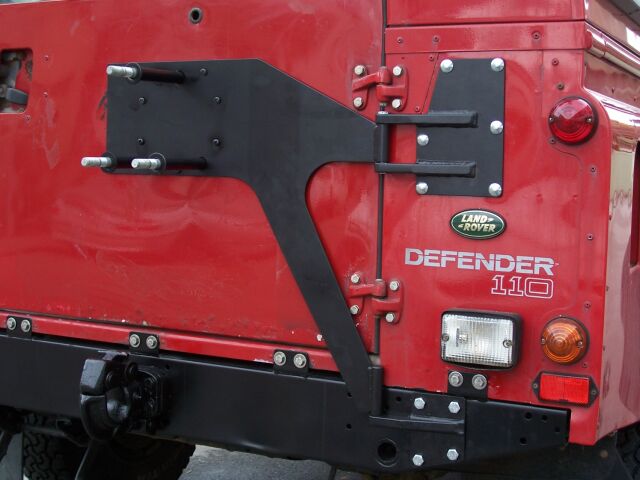

Hallo Zusammen!
Wer hat Erfahrung für Ersatzradhalterungen die sich an der Hecktür befinden, aber am Rahmen montiert sind und daher keine Belastung auf die Hecktür bringen. Anbieten tut Nakatanenga und svs-schneider solche Träger. Gibt es noch andere Anbieter? Hat jemand schon mal einen Fahrradträger an so ein Teil montiert?
Schon mal Danke für eure Antworten und Grüße. Holger

http://www.carmaeleon.de/ hat auch edelste Teile aus Edelstahl. Hab selbst keine Erfahrungen damit.

gibts auch bei www.reifenpfaff.de

Ich hab den von Rinkert, rostet wie die (oink,oink)
Der Reifendieter hat ein echt smartes Teil im Programm. Habs auf den Allradtagen gesehen. Fluchtet mit den Türscharnieren, deshalb braucht man keine Hebelei.
Auf jeden Fall angucken!

habe mir auch scho die diversesten systeme angesehen. auch schon an buschtaxis. meine meinung: die ganzen systeme die mit umlenkung, hebeleien etc. daherkommen mögen für larifarieinsatz ganz nett sein. wenn ich mir aber ansehe welches eigenleben das rad schon mit diesen lösungen hat, wenn man nur ein wenig dran rüttelt, kann ich mir beim besten willen nicht vorstellen, dass sowas wüste rüttelei auf wellblech o.ä. auf dauer aushält. das einzige was mir sinnvoll erscheint ist die pfaffsche lösung.

Kann die "Pfaffsche Lösung" aus eigener Erfahrung nur empfehlen. Selbst starke Verwindungen (Dünenpassagen) und Wellblechpisten können diesem nichts anhaben.
[Linked Image von koechel-net.de]
weitere Bilder hier

Das Teil von Dieter gefällt mir gut, nur leider finde ich es auf seiner HP nicht. Was kostet es denn?

Anrufen und fragen, wenn du zuerst nichts verstehst, Dieter ist Vollbluthesse! <img src="http://www.viermalvier.de/forum_php/images/graemlins/grin.gif" alt="" />

Hab das Dingen vom Dieter auch dran, da mein Garantieantrag wg. vergammelter Hecktür von LR abgelehnt wurde. Kann ich nur wärmstens empfehlen, Anbau ist ein Klacks, nur die sechs Löcher rechts durch die Blechwand zu Bohren kostet anfangs etwas Überwindung... ;-))
