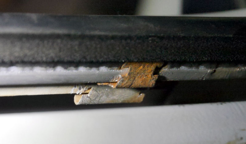

So, ich zeige dann mal, wie ich das Problem auf Seite 12 in Beitrag #561540 mit der Abdichtkante am Fenster gelöst habe.
Das Problem war, dass selbst durch Runterdrücken der Kante nichts zu machen war, weil die Kante schon auf der waagerechten Fläche der Halteklammer auflag.
Da blieb nur, die Klammern gleich mit runter zu drücken.
Das erste Bild zeigt wie's vorher war und nicht ging, das zweite Bild zeigt die Lösung. Wieder mal ein Unterschied zwischen Theorie und Praxis. Vielleicht sind alte Klammern und neue Leisten auch nicht mehr kompatibel?
Grüße,
Uwe
