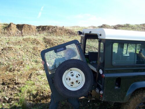

Nachdem ich gleich am ersten Tag bei den Allradtagen meine Hecktür in der Hand hatte
und vor Ort dank Günter`s Lieferung der Ersatzteile wieder in Stand setzen konnte,

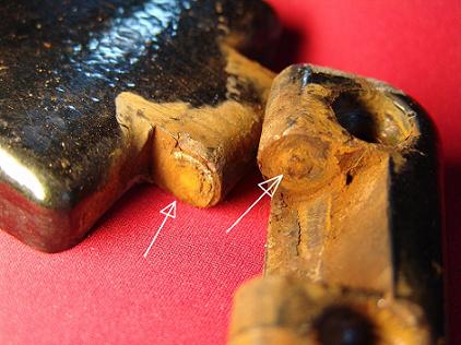

hab ich gestern mal die restlichen 4 Türen "bearbeitet". Hier war hauptsächlich an der Fahrertür schon seit längerem <img src="http://www.viermalvier.de/forum_php/images/graemlins/engel02.gif" alt="" /> recht viel Spiel.

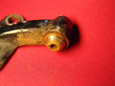

Hat sich jetzt gezeigt, daß auch hier die Bolzen komplett ab waren - und dies seit langem. Die Bruchfläche war schon richtig angerostet. [Linked Image]
Bin ja jetzt richtig froh, daß mir die nicht auf der Straße während der Fahrt abgefallen sind. Cabrio is ja schön und gut - nur unbeabsichtigt während der Fahrt <img src="http://www.viermalvier.de/forum_php/images/graemlins/trau27.gif" alt="" /> <img src="http://www.viermalvier.de/forum_php/images/graemlins/grin.gif" alt="" />
Werd die Scharniere jetzt mal regelmäßig (jede Woche) vorsorglich etwas mit WD40 oder Sprühfett behandeln. <img src="http://www.viermalvier.de/forum_php/images/graemlins/schild11.gif" alt="" />

muss man sich echt wundern, ein kumpel von mir (ebenfalls 2000 td5) hatte genau das gleiche...
erst die hecktuer in der hand und wenige wochen spaeter die fahrertuer... trotz regelmaessigen spruehen mit wd40
<img src="http://www.viermalvier.de/forum_php/images/graemlins/conf44.gif" alt="" /> <img src="http://www.viermalvier.de/forum_php/images/graemlins/conf44.gif" alt="" /> <img src="http://www.viermalvier.de/forum_php/images/graemlins/conf44.gif" alt="" /> <img src="http://www.viermalvier.de/forum_php/images/graemlins/conf44.gif" alt="" /> <img src="http://www.viermalvier.de/forum_php/images/graemlins/conf44.gif" alt="" /> <img src="http://www.viermalvier.de/forum_php/images/graemlins/conf44.gif" alt="" />
.... da lob ich mir die scharniere an meinem 110 .... seit 19 jahren die ersten

Meinst Du das hier? <img src="http://www.viermalvier.de/forum_php/images/graemlins/grin.gif" alt="" />
Schick mir mal Deine EMail-Addi...

Die Scharniere an der Hecktür sind nicht die Besten. Ich hab ´s daran gemerkt, daß die Tür immer schwerer auf und zu ging. Also Scharniere ausbauen, entrosten, einfetten und diese Stellen, sowie andere Sorgnpunkte im Auge behalten und ab und zu einmal hinschauen.
