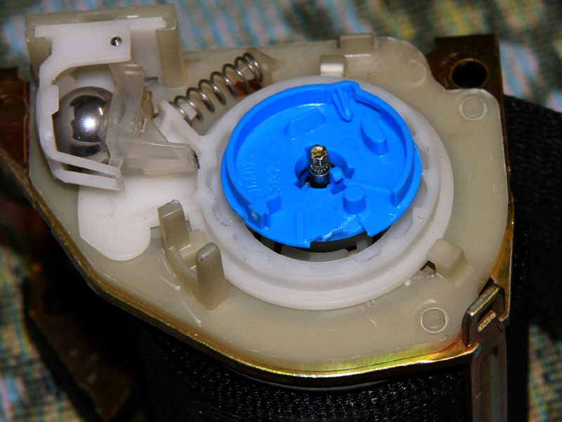

Alles klar, es geht um diese blaue Kunststoffscheibe:

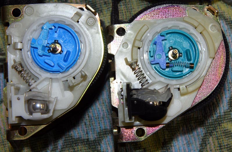

So nachdem otto ja geschaut hat, dass G und beim W124 Anfang der 90er den gleichen Gurtlieferanten hatten, kann ich nun die erfolgreiche Reparatur melden.
Das Bild zeigt links den G Aufrollen und rechts den eines W124. Die defekte Scheibe ist inkl. der eingeprägten Nummer identisch, nur die Farbe nicht.
Ich hatte auch den Aufroller der linken Seite des W124 offen und da ist die Scheibe gelb und spiegelverkehrt. Echt eigenartig, was da teilweise entwickelt wurde damals.
Eigentlich könnte man auch fast gleich den ganzen Gurt vom 124er einbauen, da fehlt nur ein "Dorn" am Metallgehäuse, der es gegen Verdrehen sichert.
Man sieht, dass im G-Gurtaufroller diese Metallkugel anders gelagert ist. Was das wohl soll? Vielleicht, damit der Gurt auch noch funktioniert, wenn der G auf der Seite liegt? grin

Hallo, die Kugel blockiert den Gurt bei Schräglage. Ist im G nicht der hintere Gurtaufroller schräg montiert - oder ist das nur im kurzen G so. Was hat denn die kleine Feder in der blauen Scheibe für eine Bedeutung?
Grüsse Marcus
Posts: 1,260
Uwe_R Offline OP
Island-Experte
Island-Experte
Posts: 1,260
Nein, der Gurtaufroller ist senkrecht montiert. Sieht nach der Kugellage eher so aus, dass er im 124er schräg montiert ist (hab ich nie geschaut).
