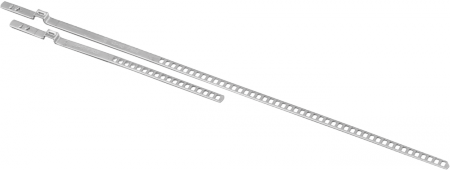

Wollte gestern das ganze renovierte Gewerks zusammenbauen... Teile soweit ok... aber wie bitte bekommt man die Spannbänder gespannt...
Diese Bänder mit der Lasche und dem Loch. ... die alten Bänder sind leider aufgelöst, kann sie also nicht abmessen (s. Hanshehl.de). Wenn ich die mit einer Zange spanne dann reissen die....

Meinst du die Lochbänder für Manschetten? Das könnte helfen...oder alternativ: Die gute. alte Beiszange... 20NM reichen völlig aus...

genau die meine ich, nur leider ist der Bereich der zum Beißen dient nicht vorhanden... soll heißen, dass die Bänder glatt sind und keine Möglichkeit des Zusammendrückens bieten.

Lochbäder ohne "Spannmöglichkeit" sind mir noch nicht untergekommen, das "Platzproblem" kenne ich jedoch; hier war/ist die Lösung eine dieser speziellen Spannzangen: Diese haben ein Blech, dass die Wölbung des Bereiches, den du spannen kannst, verhindert. Dieses ist u.U. auch verstellbar, um eine gewisse Höhe zu gewährleisten. Falls nicht: Hölzchen drunterklemmen. Lochbänder sonst sind ja billig...

ja die originalen Lochbänder sind leider ohne Spannvorrichtung... aber mit den Zubehörteilen wird es wohl gehen.
