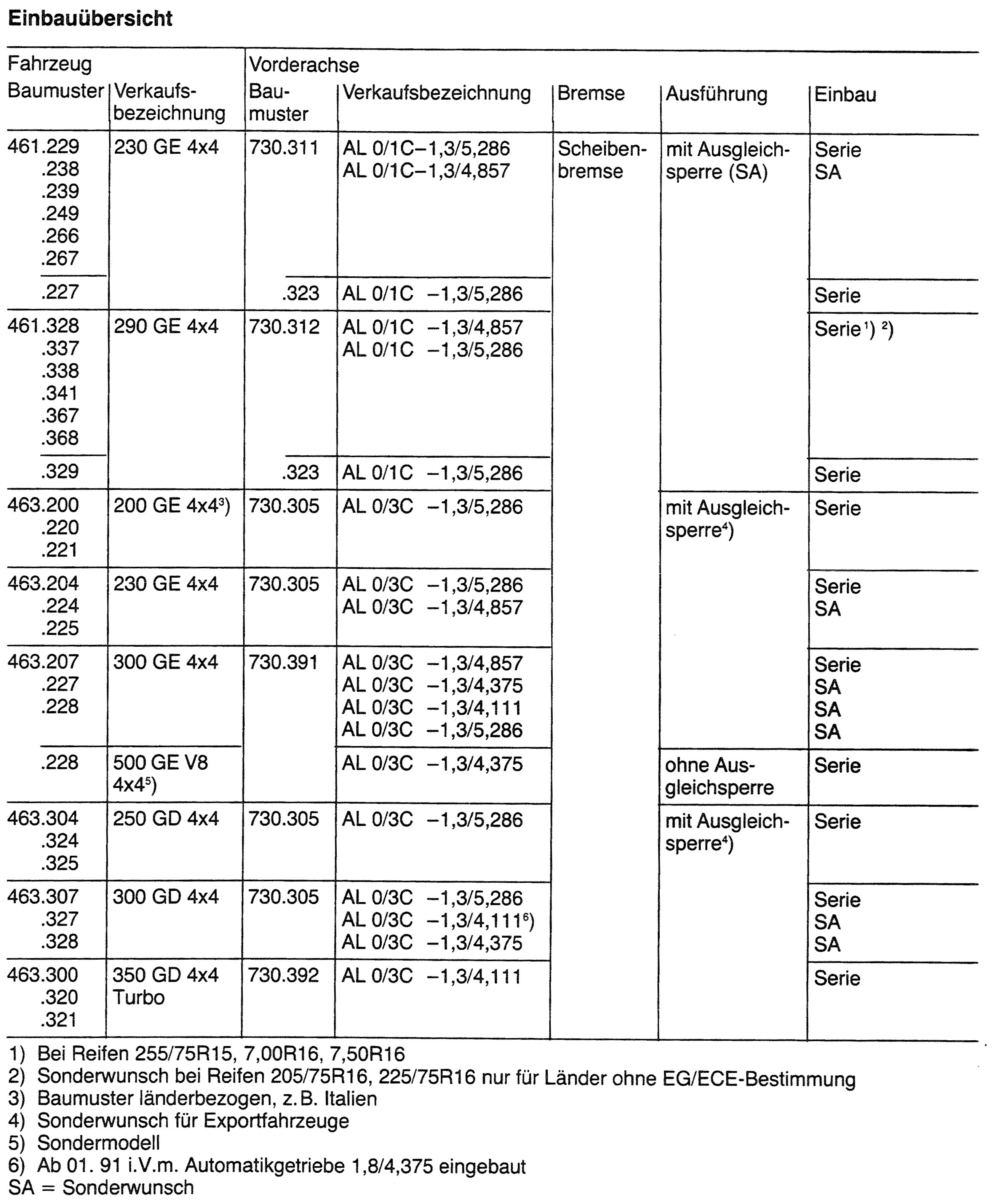

nach fruchtloser Archivsuche die Frage, was es bei den Gs (insbes. bis etwa Jahr 2000) an längeren Achsübersetzungen als 4,11 gegeben hat.
Letztere kenne ich z. B. aus dem 350 GD (auf g-links steht bei vielen Modellen leider nichts zu deren Übersetzung).

[Linked Image von gwagen.de]
zwar nur die Vorderachse, aber die Übersetzungen sollten ja zw. Vorder und HA gleich sein, oder?

Hallo Klaus,
super, vielen Dank!

Generelle Info...
Daten
ich glaub da ist jetzt beim 463er alles dabei....

Hallo Klaus,
mit dieser prima Liste ohne Aufschlüsselung bin ich schon überfordert. Trozdem Danke!
