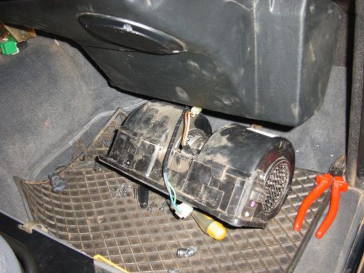

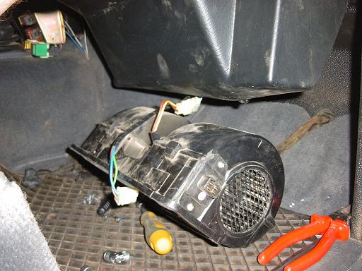

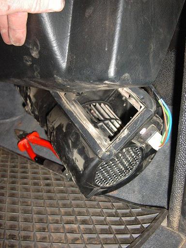

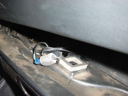

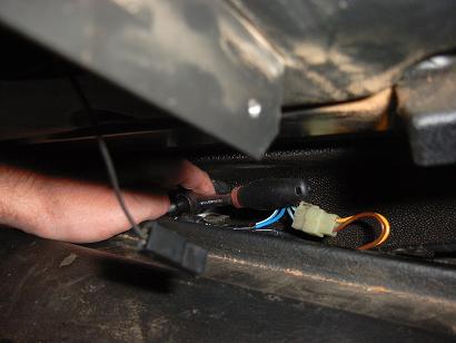

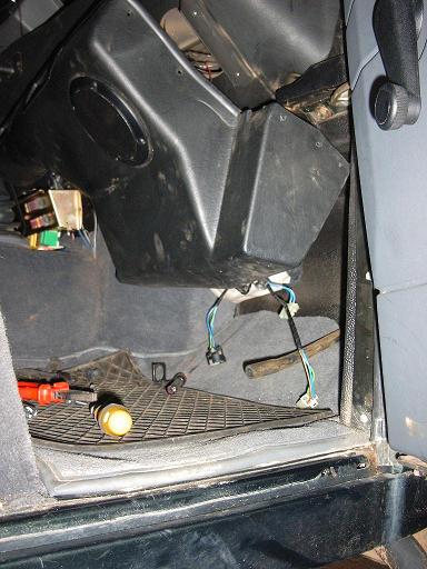

Hallo Thomas,

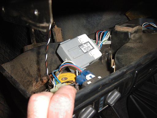

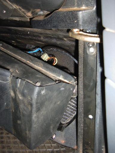

stell Dir jetzt mal ein paar Bilder rein. Hilft Dir vielleicht etwas weiter. Ich geh mal davon aus, daß Du Deinen Klimakanal bis jetzt noch nicht so weit abgebaut hast.
Bei mir war dauernd die Sicherung durchgebrannt. Hat sich nach langer Suche aber herausgestellt, daß im Motorraum an zwei Kabel durch Hitze die Isolierung geschmolzen war. Die lagen an irgendeinem heißen Rohr an. <img src="http://www.viermalvier.de/forum_php/images/graemlins/bad.gif" alt="" /> <img src="http://www.viermalvier.de/forum_php/images/graemlins/bad.gif" alt="" />
Hätt ich nur gleich im Motorraum angefangen <img src="http://www.viermalvier.de/forum_php/images/graemlins/schild11.gif" alt="" />
Ich schau mal, ob ich im WHB noch was finde. Will aber erst noch etwas futtern. Magen knurrt schon.
[Linked Image] [Linked Image] [Linked Image] [Linked Image] [Linked Image] [Linked Image] [Linked Image] [Linked Image]
Grüße von der Nordsee
Olaf
Posts: 1,948
Posts: 1,948
Das Relais befindet sich links (Fahrerseite) hinter dem Lautsprecher (siehe Bild 3).
