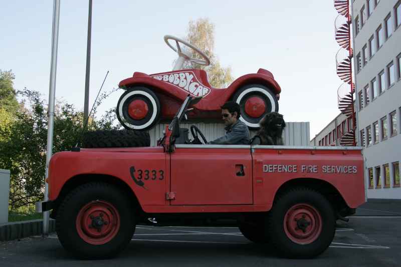

Das ist Luzi !
...... aber das weisst Du doch !? <img src="http://www.viermalvier.de/forum_php/images/graemlins/doof2.gif" alt="" /> <img src="http://www.viermalvier.de/forum_php/images/graemlins/grin.gif" alt="" /> <img src="http://www.viermalvier.de/forum_php/images/graemlins/schild11.gif" alt="" />
