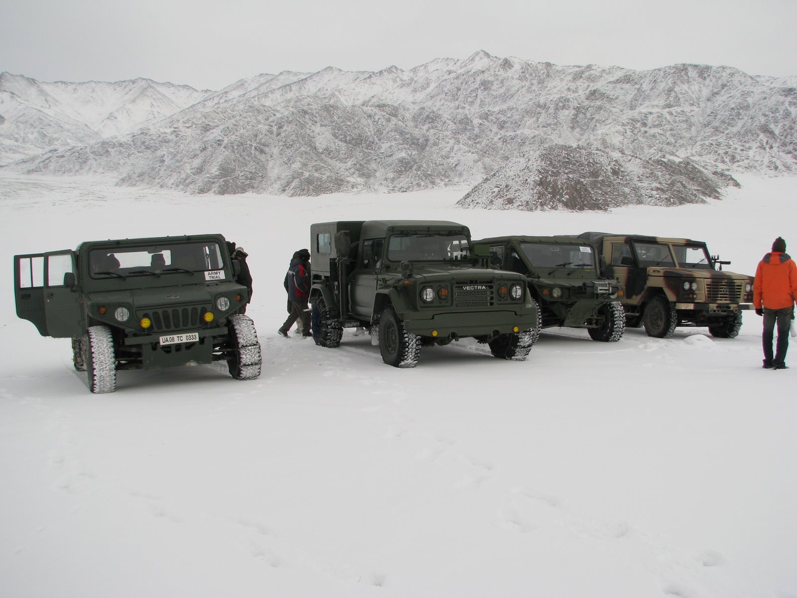

Nee, bloß nich! Das ist saugefährlich.
Vorne links und hinten rechts ist richtig. So wie die Inder das im Himalaya machen.
Hier der Bildbeweis (indische Armee bei der Fahrzeugerprobung): http://2.bp.blogspot.com/_zUe7sq7m3...Blineup%2Bin%2BJ%26K%2Btrials-785611.jpg
[Linked Image von 2.bp.blogspot.com]
mfG
Rainer
P.S. Da fällt mir gerade ein, daß Indien ja Linksverkehr hat. Also in D doch vorne rechts und hinten links grin
