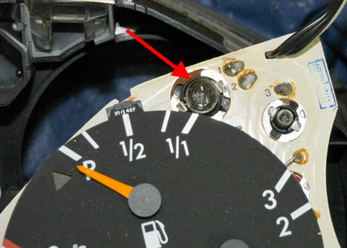

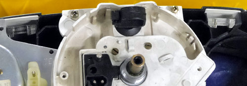

Schauen wir uns aber erstmal die Situation an:
Im ersten Bild sehen wir links und rechts am oberen Bildrand transparente Plastikteile in die
die Glühbirnen reinragen. Die sind bei mir etwas bräunlich gefärbt und auch thermisch leicht
verformt. (Ich vermute mal, dass das beim Threadersteller auch so ist. Wäre schön, wenn er
sich nochmal mit näheren Angaben zum Auto melden täte confused2)

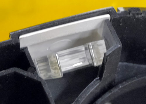

Das 2. Bild zeigt eins der Teile etwas größer (fmnt, das ist übrigens die Dir bekannte
gelbe Kiste, die etwas Farbe in die Darstellung bringt smile.)

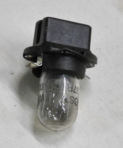

Hier das Gegenstück mit einem Instrument und der eingesteckten Glühbirne für die Beleuchtung:
Und als letztes nochmal die Glühbirne solo:
Ich werde mal mit ein paar helen LEDs, die ich hier habe probieren, wie der Effekt der
Beleuchtung damit ist und Vergleichsbilder hier zeigen. Mal sehen, ob ich Zeit finde, wenn es dunkel ist.
