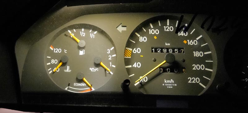

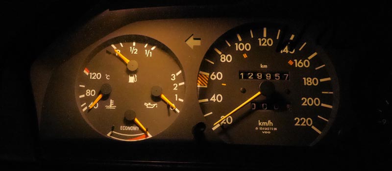

So, ich habe meine einfachen Versuche, die Beleuchtung zu verbessern noch Ende letzten Jahres gemacht. Einfach ne LED von einer Leuchtleiste rein und fertig. Es ging recht gut.
Ich bin erst jetzt dazu gekommen, das auch mal fotografisch festzuhalten.
Das alte Licht mit der Glühlampe:
Mit LED, aufgenommen mit den gleichen Belichtungseinstellungen, wie oben:
Das sieht doch schon ganz vielversprechend aus, finde ich.

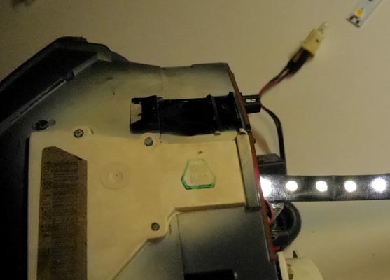

Man braucht auch keine runde Abstrahlung wie bei einer Glühbirne. Wenn man sich die Form des Lichtleiterbeginns mal ansieht reichen eigentlich 3 Richtungen, in meinem Experiment, hat eine gereicht.
So sah das von hinten aus. Einfach reingeschoben und gedreht, bis es vorne gut beleuchtet war. Außer der vordersten LED habe ich die anderen LEDs der Leiste abgeklebt.

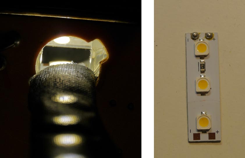

Blick ins Loch LEDs und verwendete LEDs:
Die LEDs die ich da genommen habe sind etwas kühler von der Farbtemperatur, hab einige andere hier, aber damit ging's gerade am schnellsten.
