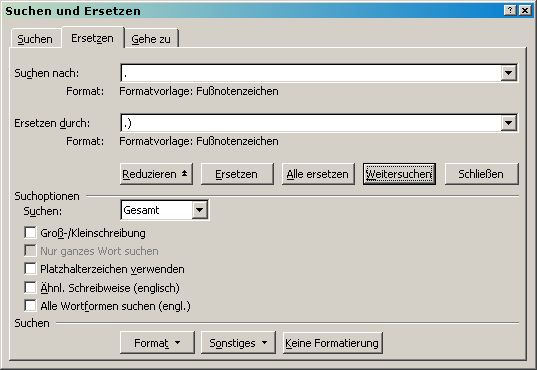

folgendes problem:
ein buch in word mit 1000enden fussnoten muss bearbeiten werden. und zwar müssen alle aufzählungen in den fussnoten von z.b. 1., 32., 44., usw. auf 1.), 32.), 44.), usw. geändert werden.
das makro ansich ist ja schnell hergestellt, aber wie sag ich dem makro in visual basic dass es sich solange in einer schleife aufhält, bis die bedingung false zurückgibt? bei "repeat" wiederholt er cool weiter ...
ich bin in VB leider etwas unbedarft, perl, cgi oder php wäre da bedeutend einfacher ... <img src="http://www.viermalvier.de/forum_php/images/graemlins/mad.gif" alt="" />
zu hüüülf, zu hüüüülf! <img src="http://www.viermalvier.de/forum_php/images/graemlins/confused.gif" alt="" />

Da brauchst Du eigentlich kein Makro für, bei Deinem Bespiel reicht ein entsprechend definierter Ersetzungsbefehl . . . Du willst ja nur eine Klammer hinzufügen. Oder habe ich da jetzt was falsch verstanden . . .

hast du richtig verstanden. aber was wäre der ersetzbefehl? nach jeden punkt eine klammer? nene, da hast den ganzen text durch!
mit makro kann ich definieren, dass ich nur in den fussnoten und da nur die aufzählungen ändern will. alle. von 1. bis 765.
macht das makro auch brav, leider hört es einfach nicht auf nach der letzten aufzählung, sondern "repeated" weiter. wiederholt die letzte ausführung. weil es kein "false" zurückbekommt.

Wenn es sich explizit um Fußnotenziffern handelt, denen Du eine Klammer o.ä. 'anhängen' willst und das ganze in Word läuft, definiere den zu suchenden/ersetzenden Text(teil) via Format als "Fußnote", markiere den zu ersetzenden Textabschnitt, d.h. alle Fußnoten im Text, und klick "Alle ersetzen" - Word 'findet' dann nur das, was Du auch wirklich ersetzt haben willst.
Makrofummelei lohnt nur, wenn Du jeden zweiten Tag so einen Job machen mußt - ansonsten >>> Ersetzen.

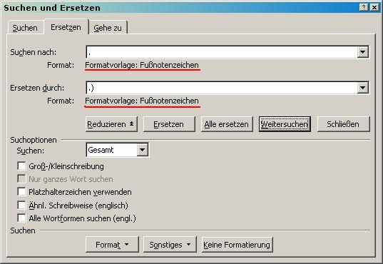

So halt:
Posts: 1,465
W Offline
Posts: 1,465
So halt:
1.) würde dann der text so komisch ausschauen.) weil jeder satz ein ende hat.) 2.) haben wir das ja probiert.) mit eben diesem - logischen -ergebniss.) 400 seiten lang.) trotzdem danke.)

Du hast also alle "richtigen" Endpunkte als "Fußnotenziffern" markiert, ja?! Dann viel Spaß <img src="http://www.viermalvier.de/forum_php/images/graemlins/grin.gif" alt="" />
Oder sind Deine Fußnoten als "Standard" markiert?
Reden wir überhaupt über daselbe . . . <img src="http://www.viermalvier.de/forum_php/images/graemlins/nuts.gif" alt="" />
Posts: 1,465
W Offline
Posts: 1,465
ähm... punkte.
ich hab den text nicht geschrieben. word-doc beigestellt vom kunden. kollegin verzweifelt.
mann, ich bin grafiker und medientechniker! <img src="http://www.viermalvier.de/forum_php/images/graemlins/hack.gif" alt="" /> word ist dafür aber genau <img src="http://www.viermalvier.de/forum_php/images/graemlins/kotz.gif" alt="" />!
ok... abkühlen...
nachgefragt: die punkte haben sich erledigt. aber im text müssen noch die hochgestellten fussnotenzeichen mit klammer versehen werden, die lassen sich aber nicht mit suchen-ersetzen ( ^f ) verschieden ersetzen.
