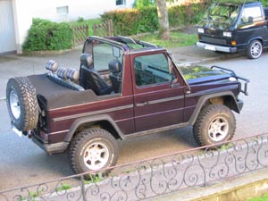

P.S. Meine G-Restauration ist übrigens jetzt komplett fertig, einschl. Lackierung in almandinschwarzmetalic!
Werd mal probieren, hier Bilder zu posten.
