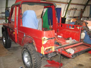

P.S.: Noch mal Detailfotos vom vergammelten Unterbau!
(als kleinen Trost........)

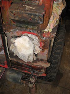

Hier nochmal die Seite.....

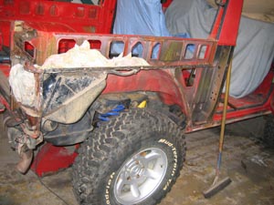

und hier die Fahrerseite, bei der übrigens nicht nur Heckblech und Seitenwand durch war, sondern auch Schweller und ein Teil des Kotflügels......

Hi Miles,
so ähnlich sieht's bei mir auch aus.
Nur daß ich noch zu feig war, die Heckbleche abzuflexen...
Da wird wohl ähnlich viel braune Pest sein wie bei Dir...
naja, wird schon werden...
Vielen Dank für die "aufmunternden" Bilder (ich meine die, als alles vorbei und fertig war <img src="http://www.viermalvier.de/forum_php/images/graemlins/grin.gif" alt="" /> <img src="http://www.viermalvier.de/forum_php/images/graemlins/grin.gif" alt="" />)
