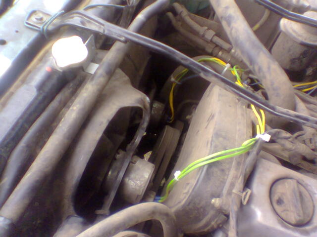

.... mein Dicker hat jetzt 2 E-Lüfter mit Temp. Fühler <img src="http://www.viermalvier.de/forum_php/images/graemlins/grin.gif" alt="" /> <img src="http://www.viermalvier.de/forum_php/images/graemlins/boing.gif" alt="" /> <img src="http://www.viermalvier.de/forum_php/images/graemlins/grin.gif" alt="" />
2 Lüfter (gleichzeitige Schaltung) mit je einem eigenständigem Luftleitblech aus ´nem VW Polo <img src="http://www.viermalvier.de/forum_php/images/graemlins/nuts.gif" alt="" />
1.Testlauf erfolgreich letztes WE im dicksten Stadtverkehr bei 32°C Aussentemperatur erfolgreich absolviert <img src="http://www.viermalvier.de/forum_php/images/graemlins/longtom072.gif" alt="" /> <img src="http://www.viermalvier.de/forum_php/images/graemlins/nuts.gif" alt="" />
Schaltung ist gut, kommt bei etwa 85 Grad dazu und geht auch wieder aus <img src="http://www.viermalvier.de/forum_php/images/graemlins/augen21.gif" alt="" /> Die Amaturenanzeige liegt immer im Normalbereich!
Schaltung ist so gebaut dass wenn das Schalterrelais oder der Fühler einen Abflug macht die Ventitenties Konstantstrom bekommen.

Aber den Motorraum könnteste schon mal wieder reinigen <img src="http://www.viermalvier.de/forum_php/images/graemlins/grin.gif" alt="" />
<img src="http://www.viermalvier.de/forum_php/images/graemlins/graem-yuk.gif" alt="" />
Das war vom letzten Stammtisch bei Axi <img src="http://www.viermalvier.de/forum_php/images/graemlins/klugscheiss.gif" alt="" />
.... und ausserdem sind das doch pure Nebensächlichkeiten Thorsten <img src="http://www.viermalvier.de/forum_php/images/graemlins/augen21.gif" alt="" />

Ist eine gute Lösung, habe ich auch so eingebaut. allerdings wird der Motor noch immer zu warm (komme oft in den roten Bereich oder nahe daran, und das unabhängig der Aussentemperatur).

Hi Jörg,
sind das 24V-Motoren ?
Wenn ja, woher stammen die ?
Ich brauche demnächst auch einen (oder zwei) 24V-Lüfter.

ich denke dass Du einen anderen "Stiefel" fährst oder fahren musst als ich und hinzu kommt noch Dein Motortuning was ja auch noch etwas dazu beiträgt. Ich denke (hoffe) dass die beiden Venties ausreichen werden. Der Härtetest wird diesen July in Griechenland ... mal sehen <img src="http://www.viermalvier.de/forum_php/images/graemlins/grin.gif" alt="" />
@Jens
nein das sind ganz normale 12 Volt Lüfter aus einem VW Polo (aus 2 Polos <img src="http://www.viermalvier.de/forum_php/images/graemlins/wink.gif" alt="" /> ) Ich glaube das waren Polos der anfang-mitte 90´er Jahre <img src="http://www.viermalvier.de/forum_php/images/graemlins/conf44.gif" alt="" /> egal, kann gerne mal mehr Bilder reinstellen und den Schaltplan wenn interesse besteht. Der Plan und die Umsetztung ist von und durch einen Freund entstanden - denn ich und Elektrik ist wie eine Qualle und Wandern <img src="http://www.viermalvier.de/forum_php/images/graemlins/nuts.gif" alt="" />
Ich habe lediglich den mechanischen Teil (Montage der Leitbleche und Lüfter) bewältigt <img src="http://www.viermalvier.de/forum_php/images/graemlins/grin.gif" alt="" />
