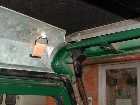

habe mich diesem "leidigen" thema schon seit(vor) Monaten angenommen. Aber nichts ist so wie es scheint.
Guckst du hier .
cu in hell

... genau so ist`s ...
könnte mein Ninty sein, Fahrzeugfarbe stimmt auch ...
Ich stell mal das Bild hier rein ...
ich schnall aber immer noch nicht, wieso da jemand ca. 20 Schrauben irgentwo rausdreht um sein Soft Top komplett abzunehmen ???
Ich habe immer noch 6 ...

Genau so ist das. Irgendwann in den letzten Jahren haben die von LR nämlich die Leiste geändert.
Jetzt sinds 6 Schrauben um die Klemmleiste zu entfernen, dann nochmal 8 Schrauben um diese Blechteile von den Spriegeln abzunehmen, dann (maximal) weitere 8 wenn man die Spriegel komplett auseinandernimmt und dann noch mal die vier Schrauben, die die Spriegel auf dem Capping halten.
Wenn man das Ding also ohne Seilzug abnehmen will, muss man eigentlich alle Schrauben lösen.
