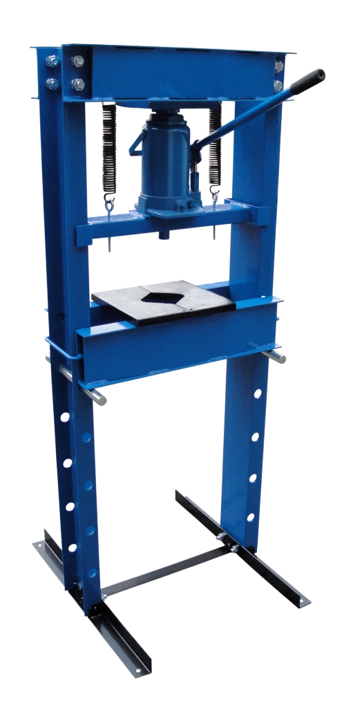

Fragt man 2 Fachleute bekommst Du 3 Meinungen.... ist halt Ansichtssache. Ich habe meine kürzlich getauscht und fahre nun seit geraumer Zeit damit. Also ich habe den Orimex Satz drinne. Waren so um die 400 Euro fürs ganze Fahrzeug. Einbau selbst gemacht. Hab mir dazu eine kleine 20t presse gekauft für 150 Euro. Alles in allem 550 Euro und 2 Wochenenden.
Wichtig ist halt, dass das Fahrzeug dabei uaf den Rädern steht.
