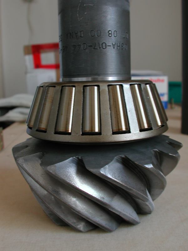

Das Lager hab ich mit einem Drahtbügel, den ich links und rechts
am Käfig eingehängt habe, auf das Ritzel gleiten lassen.
Und wenn ich sage gleiten, meine ich gleiten.
Zu meiner Überraschung kam das Lager unten mit einem satten 'Klonk' an.
Das bereitgelegt Rohr passenden Durchmessers und den Hammer brauchte
ich nicht zu bemühen.
242479-Ritzel-mit neuem-Lager.jpg (0 Bytes, 6 downloads)
