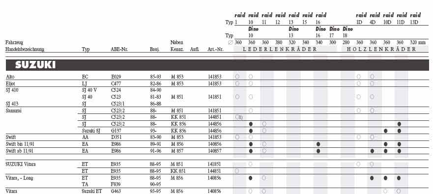

Schaut mal hier, da hats Gutachten im Web.
Auch was für Santana, allerdings nicht für das Raid.
Aber eine Suzikopie für die andere erwähnte Nabe.
Anbei die Zuordnungsliste von Raid.

Schönen dank.
Sowas habe ich gesucht. Mal sehen was ich mit der Lenkrad mache vileicht sagt der Tüv dazu ja gar nichts.
