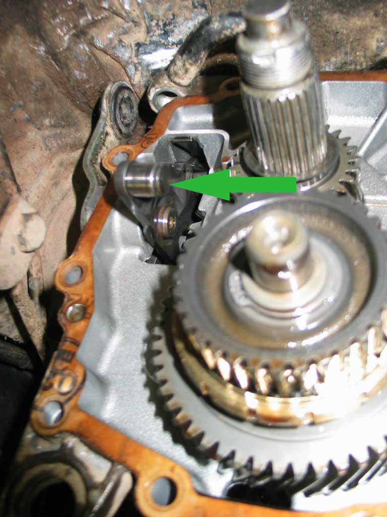

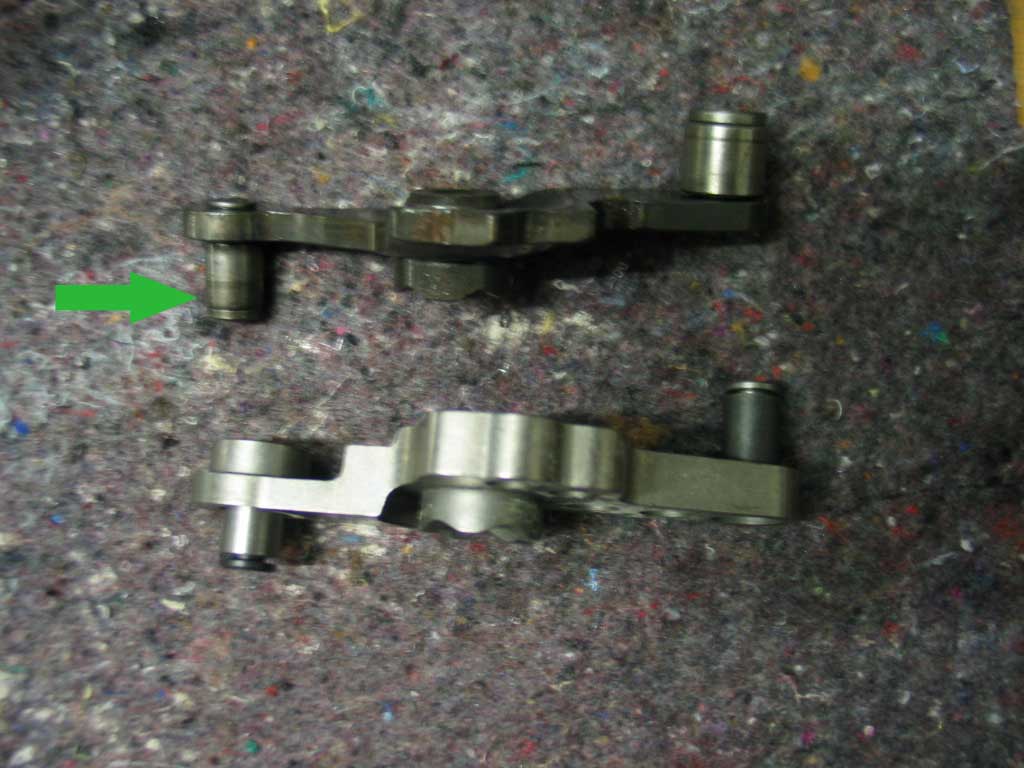

Hallo Zusammen,
ich habe bei meine 5-Gang Schaltgetriebe Bj 89, Typ: GL 76/27-5 (Nr. gem. Datenkarte: 717436 10 946627)folgendes Problem.
Ich wollte die Schaltgabel für den 5. Gang im Getriebe tauschen (5. Gang sprang bei Lastbetrieb raus = gebrochenen oder ausgeleierte Feder). Leider gibt es ja die Feder nicht einzeln, so dass ich die kmpl. Schaltgabel tauschen muß (im EPC Bild Nr. 141).
Diese wurde aber ersetzt so dass man auch gleich den dazugehörigen Schalthebel (siehe Bild; EPC Nr. 119) tauschen muß.
Nun habe ich den hinteren Getriebdeckel abgenommen und den alten Schalthebel herausgenommen. Nach dem ich festgestellt habe, das ich den neuen Schalthebel von hinten gar nicht hineinbekomme (der ist breiter ; siehe 2. Bild) habe ich den Alten wieder montiert.
Nun zum Problem:
Nun schalten die Gänge 1-4 nicht mehr. Hat vielleicht einer Ahnung was da jetzt sein könnte? Oder vielleicht ein Schnittbild wo man die Schalthebel im Getrieb sieht?
[Linked Image von fs1.directupload.net]
[Linked Image von fs2.directupload.net]
Gruß Rob

Da hast Du aber lange gebraucht... hatten wir 2008 nicht schon einmal das Thema von Dir?.
http://www.viermalvier.de/ubbthreads.php/topics/238297/Bilder_von_Getriebe_-_Verschle.html
Egal, wenn Du den hinteren Teil nur demontiert hast, sollte es doch keine Probleme geben. Der hintere Hebel ist der 5te und der Rückwärtsgang, oder? Wenn der R-Gang eingelegt, dann kann man die anderen Gänge nicht schalten.

Hallo Klaus,
du hast natürlich Recht. 2008 hatte ich das Thema schon mal. Nein ich habe meinen G seit 2008 nicht in der Fahrzeughalle stehen gelassen und bin mit meinen vielen anderen G`s gefahren, sondern ich habe nach knapp 7 Jahren und 100.000 gefahrenen Kilometern das selbe Problem wieder. Damals lag es an der kleinen Feder in der Schaltgabel. Diesmal scheint es nicht nur daran zu liegen.
Werde jetzt mal etwas tiefer in das Thema 5-Gang Schaltgetriebe beim Mercedes G vordringen. Bin übrigens um jeden Tipp (Adressen von Getriebinstandsetzern, Schnittbildern, Fotos, ähnlicher Getriebeverbau in anderen MB`s, etc) sehr dankbar.
Werde weiter berichten.
Gruß Rob
