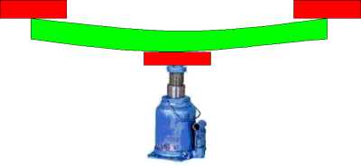

Ganz abgesehen von den berechtigten Einwänden bei Biegeaktionen an einem verformten Sicherheitsteil ...
Ein signifikanter Vorteil der Hydro-Heber gegenüber den Kletterbolzen-Witwenmachern ist die Möglichkeit, mit enormer Kraft präzise und millimetergenau heben, schieben oder/und richten zu können. Die Zylinder funktionieren auch, wenn sie liegen.
Sagte doch schon Archimedes (Syrakus, 287-212 v. Chr.):
"Gebt mir einen festen Punkt, und ich werde die Erde aus den Angeln heben."
Dieser Unfug hält sich halt ewig, mit dem Auto irgendwo draufzufahren um etwas grade oder krumm zu biegen, oder mit den Rädern Reifen von der Felge runter kaputtzumontieren, bis die Karkasse bricht. Wie der Witwenmacher. Bis die Nase bricht.
