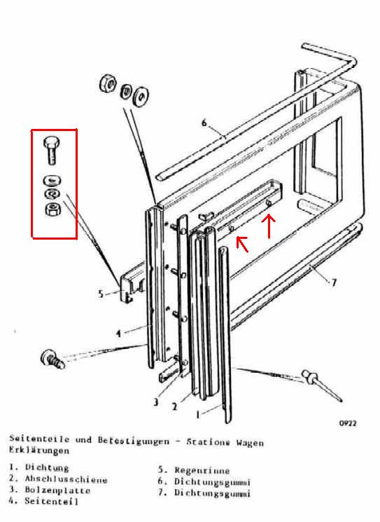

Ich will die hinteren Seitenscheiben am 88er ausbauen. Hier ein Bildchen:
Kein Problem - denkste: Die untere Laufschiene in der Regenrinne ist nicht nur komplett verrottet - das ist ja nichts Neues -, sondern der Held von Vorbesitzer hat die Scheibenrahmen rundum komplett mit Silikon und ähnlichem <img src="http://www.viermalvier.de/forum_php/images/graemlins/kotz.gif" alt="" /> ausgegossen. Die Fenster sitzen durch den fast unherauspopelbaren Rost- und Silikonschmodder dermaßen fest, da tut sich überhaupt nichts. Dadurch kann ich aber auch die obere Laufschiene höchstens zur Hälfte abschrauben, also die Scheiben, weil nicht mehr verschiebbar, nicht nach oben rausheben . . .
Bevor ich nun tagelang den Schmodder rausklaube, dachte ich mir, die komplette Regenrinne zu demontieren, habe auch brav die beiden Schrauben entfernt - tut sich nichts, klar: Die vier Ablaufröhrchen halten die Rinne fest.
Ich habe da jetzt ein bißchen an der Rinne gezerrt, sachte dran rumgehebelt und von außen leicht dagegen gehämmert - nix.
Ist das nun der vollkommen falsche Ansatz, d.h. sind die Röhrchen da reingenietet oder kann ich da mit ein bißchen mehr Wumm rangehen oder muß ich mir irgendetwas einfallen lassen, um die obere Laufschiene, die sich natürlich nicht aufbiegen läßt <img src="http://www.viermalvier.de/forum_php/images/graemlins/bad.gif" alt="" />, doch noch rauszukriegen??? Ach ja, die Scheiben sollten das möglichst heil überstehen . . .

die untere Fensterschiene (die mit den Röhrchen) ist verschraubt, vernietet und mit Karosseriekitt angepappt.
. . . hatte ich mir fast schon gedacht <img src="http://www.viermalvier.de/forum_php/images/graemlins/bad.gif" alt="" /> <img src="http://www.viermalvier.de/forum_php/images/graemlins/kotz.gif" alt="" />
Dann also Power-Popeling <img src="http://www.viermalvier.de/forum_php/images/graemlins/kotz.gif" alt="" /> <img src="http://www.viermalvier.de/forum_php/images/graemlins/kotz.gif" alt="" /> <img src="http://www.viermalvier.de/forum_php/images/graemlins/kotz.gif" alt="" />

ich möchte ja nicht mutwillig widersprechen, aber ich meine da keine nieten verbaut zu wissen. im letzten sommer habe ich auf beiden seiten neue window-channels eingebaut (das im spätsommer blühende moos führte zu juckreiz in der nase). gerade die regenrinne ist eine so geniale konstruktion (einfach die unterlassung des versuchs eine vollständige dichtigkeit zu erreichen, aber eine robuste lösung das eingedrungene wasser elegant wieder nach draussen zu befördern ...), die es verdient gepflegt zu werden. offensichtlich war ich der erste besitzer, der bei meinem dach die regenrinne demontieren wollte. nach der vorderen und hinteren verschraubung habe ich auch länger nach weiteren schrauben gesucht, da die rinne bombenfest sass. das war aber letztlich wohl nur der kitt (bleiähnlich wie bei alten kirchenfenstern). energischer druck von aussen auf die röhrchen, beherztes abziehen der einhängefalz nach oben, messerklingenabbrechversuche, schockrütteln, zack-bumm ist die rinne draussen.
aber: ich bin zur erkenntnis gelangt, man mag sich danach zwar für einen gründlichen arbeiter halten, aber für den blossen einbau neuer führungsschienen wär das nicht nötig gewesen, vor allem kann dabei schön patinierter erstlack beschädigt werden.

Ja, so, wie Du das beschreibst, habe ich mir das vorgestellt. Die Fenster würden dann schräg nach unten "rausfallen", anstatt schräg nach oben herausgehoben zu werden. Vorteil: Ich müßte den Silikon-Kitt-Schmodder nicht mühsam mit dem Schraubenzieher an den Fenstern vorbei rauspopeln, sondern könnte die ganze Rinne in den Schraubstock spannen und härteres Geschütz auffahren <img src="http://www.viermalvier.de/forum_php/images/graemlins/graem-fuck_you.gif" alt="" />
Wie gesagt: Alles wäre kein Problem, wenn ich die obere Laufschiene raus oder wenigstens aufgebogen bekäme. Patina ist übrigens egal - der Wagen bekomme eine komplette Neulackierung.
