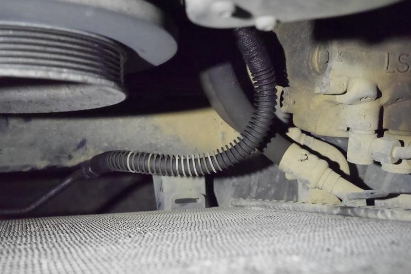

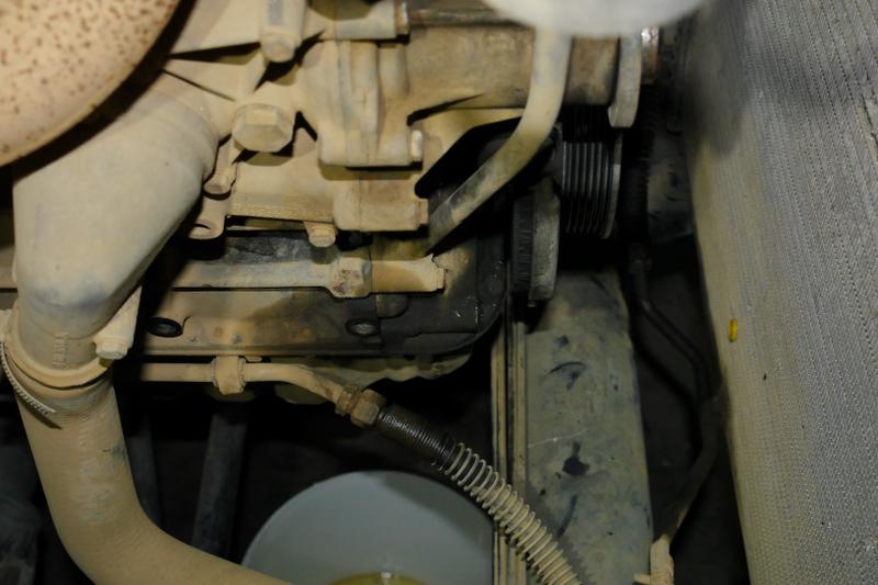

Hier ist die Ausgangssituation gezeigt. Unterhalb der WaPu ist es feucht und es tropft schon ein bisschen. Die LiMa und den Halter hab ich schon abgebaut:

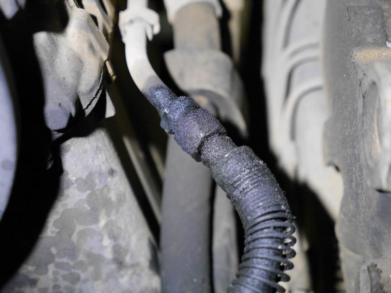

Der Schlauch vom Automatikgetriebe zum Kühler ist ölfeucht:

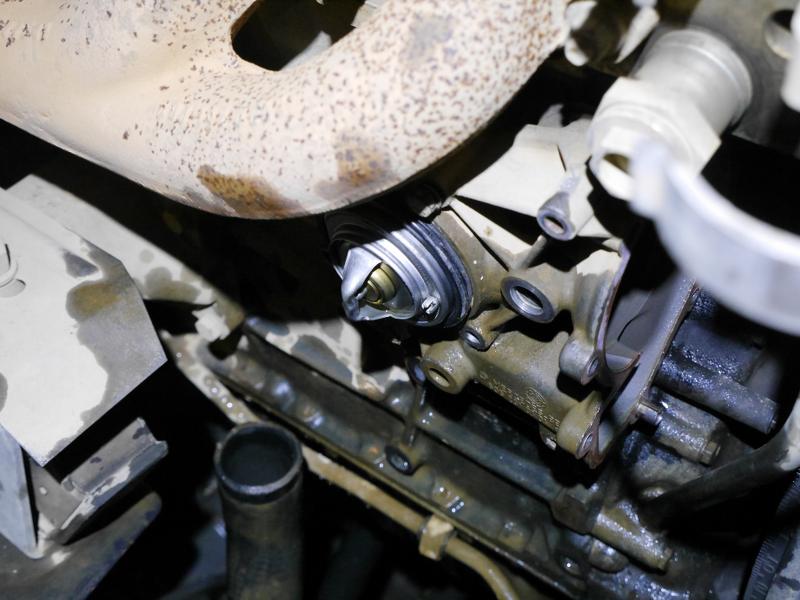

Kühlmittel ist abgelassen und das Thermostatgehäuse ist abgebaut:

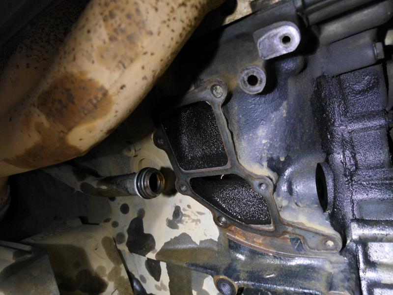

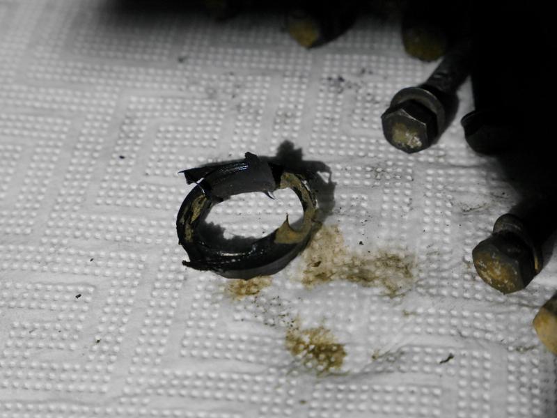

Wapu-Gehäuse und Wapu sind abgebaut. Diese Dichtung hat wohl geleckt.
Im Bild oben sieht man das Anschlussrohr, das ins Wapugehäuse reingeht. Man sieht einen O-Ring und dann einen Metallwulst am Rohr.
Hinter diesem Wulst sitzt nochmal ein Dichtring aus Gummi. Der kam bei mir so raus, wie im Bild unten. Den Dichtring gibt's hoffentlich einzeln?

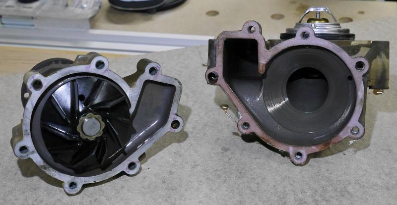

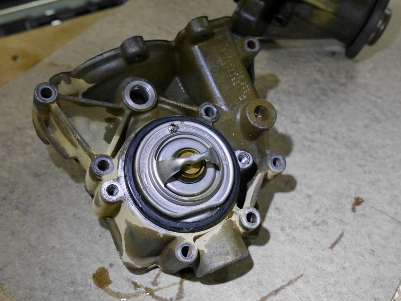

Die ausgebaute Wapu und das Gehäuse. Ich habe schon das größere 72 mm Wapurad drin, so wie mir der Vorbesitzer das im Jahr 2000 auch gesagt hat smile.
Der Thermostat im Wapu-Gehäuse:

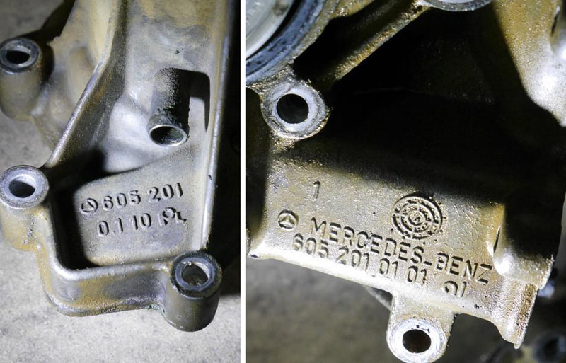

Die Teilenummern von Wapu und Gehäuse:

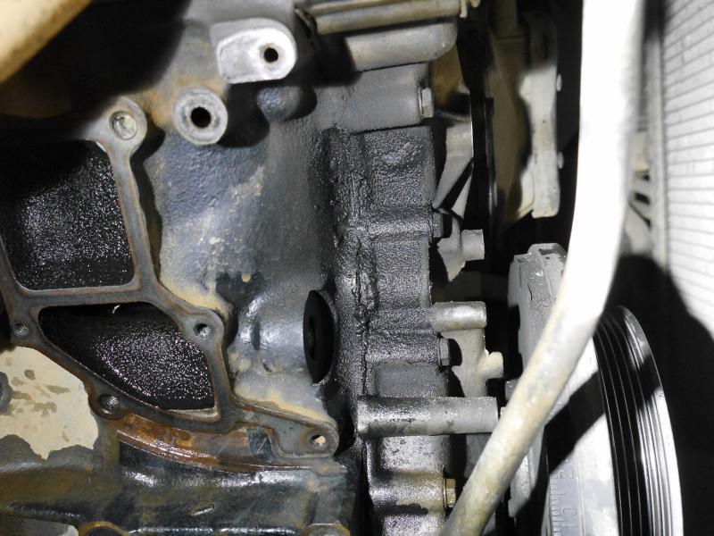

Hier möchte ich die Aufmerksamkeit mal auf eine Undichtigkeit am Steuerkasten/Kettenkasten lenken. Ich denke, dass ich das so lassen werde.
Der Aufwand da noch ranzugehen ist ja immens.

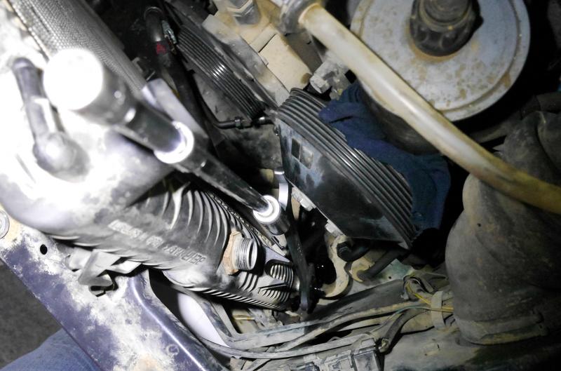

Nächste Baustelle, damit der Kühler raus kann, sind die Anschlüsse der Motorölleitungen am Kühler:

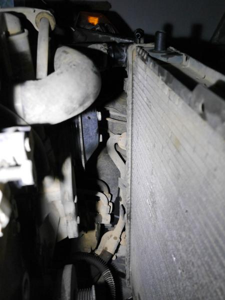

Der obere Anschluss ging gut los, aber zum Lösen des unteren Anschlusses wird es sehr eng. Ich hab den Kühler schon losgemacht und verschoben, um etwas mehr Platz zu haben.
Nachdem der Kühler ausgebaut ist, ergibt sich eine neue Problemstelle. Der obere Anschluss der MÖL-Leitung ist ok:

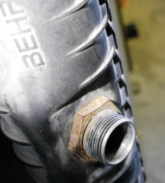

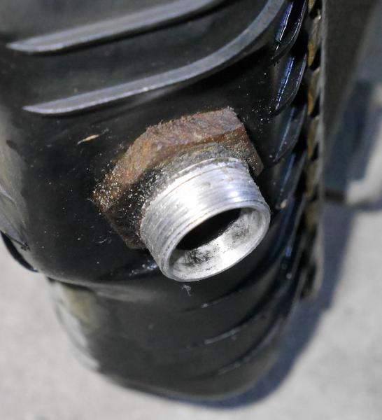

Aber am unteren Anschluss ist das Gewinde vergnaddelt, siehe nächstes Bild. Das hab ich beim Abschrauben nicht bemerkt (naja, es ging recht schwer). Gibt es dieses Teil einzeln?
Was ich bisher dazu fand über Hans Hehls Seite ist das hier: Einschraubverschraubungen Shop Hytec Hydraulik
Es müsste eins von diesen Teilen sein, glaube ich:
G3/8A 12 32 M26x1,5
G1/2A 14 32 M26x1,5
G3/4A 16 32 M26x1,5
So sieht es momentan von vorne aus:

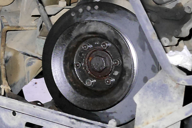

Nächster Schritt wird die Riemenscheibe an der Kurbelwelle sein. Die zentrale Sechskantschraube soll mit 300 Nm angezogen werden.
Ich hoffe erstmal, das ich das Teil losbekomme! Gibt's da Fallstricke? Motor gegenhalten via P-Stellung des Getriebes reicht?
Soweit ich verstanden habe ist die Drehrichtung der Schraube normal/Rechtsgewinde.
Schlagschrauber hab ich nicht und mal sehen, ob genug Platz für einen langen Hebel ist.

Hallo Uwe,
ich würde sagen bei einem Wandlerautomaten ist nix mit gegenhalten in P.
Der Motor befindet sich ja im Leerlauf, während du in P bist (kein kraftschluss)
beste Grüße,
dumbo

Hi, da gibt es eine Werkzeug zum Blockieren des Anlasserzahnkranzes bei ausgebautem Anlasser, dürfte nicht so teuer sein, ggf leihen. Gruss Marcus

Es gibt auch schon Elektrische Schlagschrauber für kleines Geld. Ist dann auch praktisch zum Reifen tauschen. Das wäre das einfachste.

Hallo Uwe,
diese Sechskante an den Kühlern sind in der Regel eingelötet und
dienen zum Gegenhalten beim Festziehen und Lösen der Überwürfe
der Zuleitungen.
Allerdings gibt es diese Alu-Einschweissgewinde einzeln zu kaufen.
Ich habe meinen separaten Ölkühler damit repariert.
Gruß Arno
Danke Arno. Was wäre dann der nächste Schritt?
Ich hätte nun an dem Sechskant den Schraubenschlüssel angesetzt,
in der Hoffnung, dass man da was rausschrauben kann. kratz
dohKlar natürlich, das ist einleuchtend. Von diesem Gegenhaltewerkzeug am Zahnkranz
hab ich auch schon was gelesen. Die Aktion nimmt ja ungeahnte Ausmaße an, wenn ich
mich nun noch bis zum Anlasser vorarbeiten muss...
