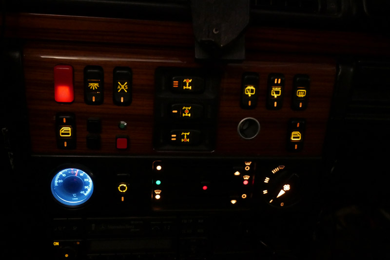

Ich hab Glühbirnchen genommen, aber 14 V (siehe Link oben).
LED wusst ich nicht wo und welche (12/14V ?) und war mir wegen der Lichtfarbe dann auch nicht geheuer. Man sieht ja an meinem separaten Rundinstrument-Thermometer, wie's aussieht. Ist mir in dem Fall Recht und hier brauchte ich wirklich ne LED, weil's nie lange hielt.
Im Bild unten wirkt das heller, als es unterwegs ist, passt aber. Und eigentlich kann man seinen G ja nach ein paar Jahren auch blind im Dunkeln bedienen. grin
