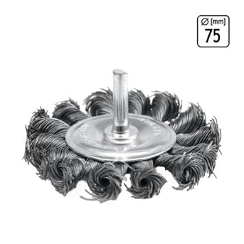

also wenn es nur um Flugrost geht, würde ich mit Druckluftschleifer (dafür ist da unten genug Platz) mit Grobreinigungsvlies und kleiner Zopfbürste arbeiten.
Exemplarisch:
http://www.nonpaints.com/media/cata...5d08d6e5fb8d27136e95/r/o/rodac-rc530.jpg
http://ecx.images-amazon.com/images/I/41gy5TcJAiL._SY355_.jpg
http://www.toroflex.de/cms/media/dj...breinigungsscheibe-mit-6-mm-schaft_f.jpg
Gruß Alex
