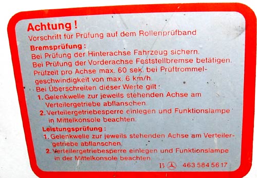

Hallo zusammen,

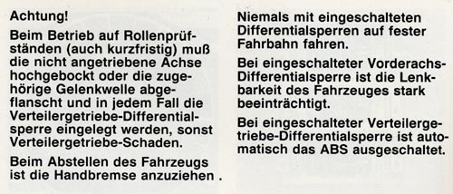

bei unserem 350-er BJ 1992 werden in der DB-Vertragswerkstatt mit schöner Regelmäßigkeit Bremsentests auf dem Rollenprüfstand durchgeführt.
In der Bedienungsanleitung werden ohne Abflanschen einer Welle und Einlegen der VG-Sperre Rollenprüfstand ABSOLUT verboten.
Ich habe aber schon öfters Schilder mit einer Vmax 6km/h -Angabe und dem Hinweis auf Kurzbetrieb gesehen.
Was gilt jetzt??

laut WIS AH00.10-p-1000-03A : Bremsenprüfstand: pro Achse max. 60sec, max 6 km/h Prüftrommelgeschwindigkeit
Nur bei Überschreitung dieser Werte und beim Leistungsprüfstand sind die o.a. Maßnahmen erforderlich.
Gruß Hans

Nur der Vollständigkeit halber:
Anleitung:
Sodann öffnen wir die Motorhaube und schauen was da in der Nähe der Batterie für ein Schild angeklebt ist:
Gruß,
Uwe
