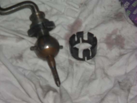

hat der Ausgang für den Schalthebel am LT 77 öldicht zu sein, oder macht erst der Deckel mit dem Rückwärtsgangschalter dicht? <img src="http://www.viermalvier.de/forum_php/images/graemlins/conf44.gif" alt="" />

Du solltest es zwar nicht auf den Kopf stellen, aber ja !
Da gab es zwei Versionen vom LT77.
Bei beiden aber, gab es eine grosse, runde Gummiwalze/dichtung, die den Schalthebel gegen den Getriebeschaltdeckel abdichtet.
Hilft Dir das, oder hab ich Deine Frage vielleicht falsch verstanden !?

Am schalthebel sitzt ne Kugel. Über die ist so ein komisches Plastikteil gesetzt. Von oben kommt ein schwarzer Plastikring mit ner Gummilippe. Eigentlich solllte doch die abdichten? Wenn sie das aber nicht tut, reicht das wechseln des Rings oder muß die komische "Krone" über der Plastikkugel auch gewchselt werden?

Dann scheinst Du noch von der alten Version zu sprechen !?
Aus was für ner Kiste stammt denn das 77er?
Hat Deine Kugel zwei Bolzen seitlich herausstehen, oder nicht ???
Also bei der alten Version kommen über die Kugel zwei flache Lochscheiben und ein Teil, welches etwa ausschaut wie ein Yoyo!
Ja, hat es. Stammt aus nem 92er Disco.

Ah ok!
Dann ist es doch die neue Version! Hatte mich schon gewundert.
Hab jetzt mal ins WHB geschaut.... laut Explosionszeichnung, kommt oben auf das Kugelgewinde lediglich diese grosse Gummiwalze/puffer.
Die drück sich dann gegen den Getriebschaltdeckel und dichtet, sowie ich es schon im ersten Beitrag geschrieben hatte !
Scheiben und Kronen sind da keine mehr!
Muss jetzt leider los !
Tschö!
P.S.:
Sorry, das Photo ist erst jetzt bei mir aufgetaucht.
Vergiss was ich geschrieben habe. Das schaut ja ganz anders aus.
Da scheinen die beim Disco einiges modifiziert zu haben, im Vergleich zu den alten LT77ern!?
Sorry da muss ich passen! <img src="http://www.viermalvier.de/forum_php/images/graemlins/wut.gif" alt="" /> <img src="http://www.viermalvier.de/forum_php/images/graemlins/schild11.gif" alt="" />
