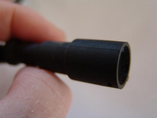

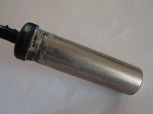

Kannste rausziehen. Vorher aber den Dreck um`s Loch saubermachen.
Kein Spezialwerkzeug notwendig - nur nen breiten Schraubendreher zum "hebeln" (leicht lockern die ersten zwei - drei Mil.) [Linked Image] [Linked Image]

Gerne bricht einfach nur das Kabel. Wenn es doch der Sensor ist: Bei Wabco (von denen ist das ABS) gibt es die Sensoren für ein Viertel des LR Preises.
