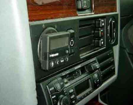

Ist auch ne Sichtweise, nur wenn Du mein G mal von innen gesehen hättest....
Das Radio wurde schon mal unsanft aus der Halterung entfernt...tolles Radio, wer klaut heute noch Radios ??
Am Blindstopfen für die Klima sind eh schon Löcher gewesen - war wohl mal ein "Götzenabbild" dran.
und die Mittelkonsole ausfräsen lassen "nur" um die dumme Uhr dort einbauen zu lassen...nein Danke.
[Linked Image von gwagen.de]
Kommt immer darauf an was man möchte.
Meine Webasto hat ebenfalls eine Umwälzpumpe und der Microschalter schaltet die Zusatzpumpe ein. Bisher kein Problem.
Alles in allem ca 500 Teuro plus meine 8h Arbeitsaufwand.
Wenn Du aber alles wie Original haben möchtest, dann wirst du wohl 4000 Teuro bezahlen müssen. Dafür hast Du aber auch eine Fernbedienung (dessen Antenne hinter dem Tacho angebracht ist) und alles original.
