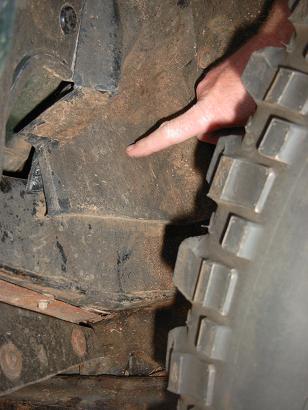

na also - hinter dem dicken Finger zwischen Blech Plastik und Isolierung kommt der eigentlich raus. Kannste nach innen in den Innenraum reinziehen. Durchblasen und wieder einbauen.

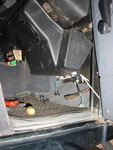

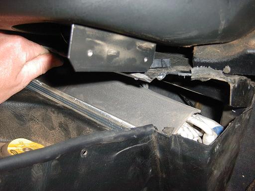

Kannst aber auch gerne das Ganze mal abbauen.
So sieht`s z.B. in dem Monsterkasten aus. [Linked Image]
Und das ist der evtl. nicht isolierte Zu- und Ablauf aus dem Motorraum. [Linked Image]
