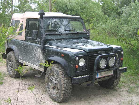

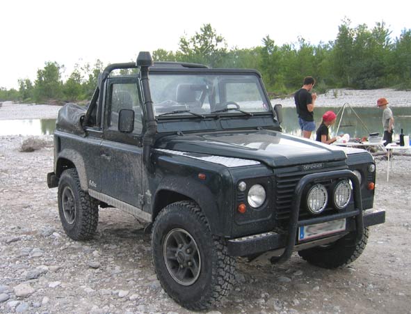

Also ich hab einen 90er Special Vehicle Soft Top ... gab's nur paar Stück und wurde von Land Rover für den Saudi Markt umgebaut. Ist über Umwege zu mir gekommen. Baue auch immer von HT auf ST und umgekehrt. Ausschauen tut das so.
Das Dach öffnet mit paar Handgriffen und ist nach ca. 1 min offen. Sehr praktisch ... jedoch geschlossen nicht ganz so schön wie das Dach vom original ST. Aber was hab ich von einem ST, wenn ich's nur 2 mal im Jahr aufmach, weil's so lang dauert. <img src="http://www.viermalvier.de/forum_php/images/graemlins/wink.gif" alt="" /> Der Ü-Bügel stammt vom NAS-Landy.
