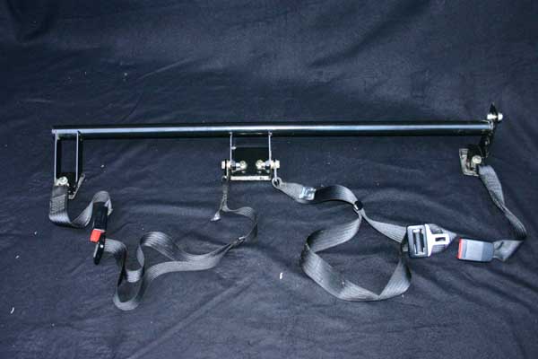

Posts: 395
Posts: 395
sowas braucht man, wenn man gurte hinten zu den quersitzen
haben möchte. bei mir sind 7 sitzplätze eingetragen.
werde das gurthalterohr demnächst bei e-kauf versteigern
... und noch die 2 sitze dazu
grüße
lampi
