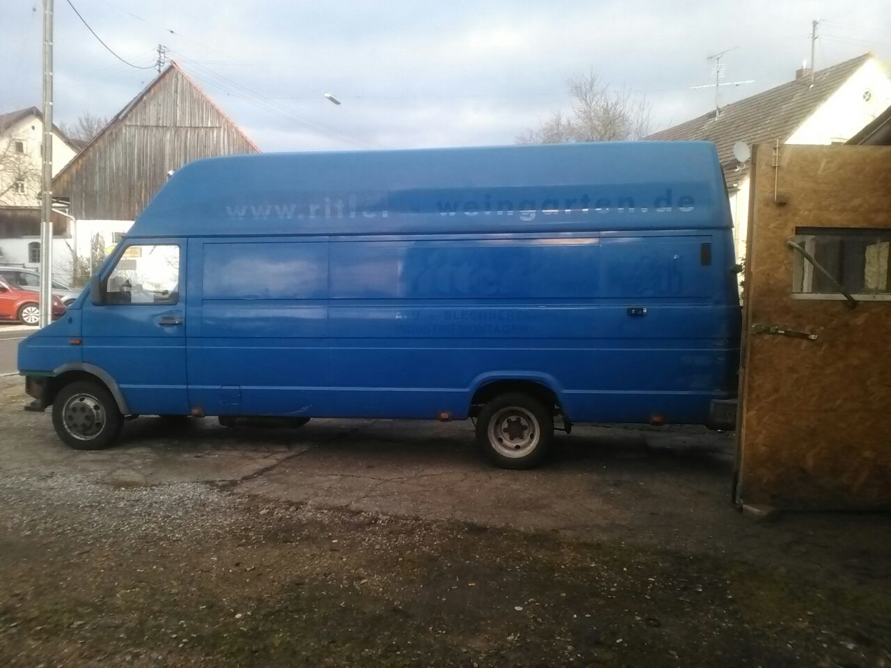

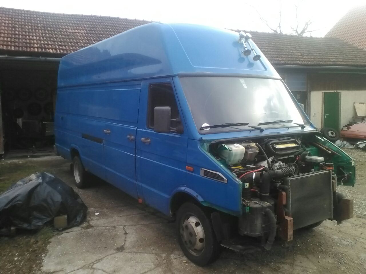

Leider habe ich nur ein paar schlechte Handyfotos .
Wie Ihr seht ist es kein 4*4 .
Es ist ein 98er 35-10 mit hohen Dach . Das Fahrzeug wird zum Wohnmobil umgebaut .
Aufgrund der höhe und länge passt das Auto nicht in die Werkstatt deswegen mußten wir das "Abheben "draussen machen .

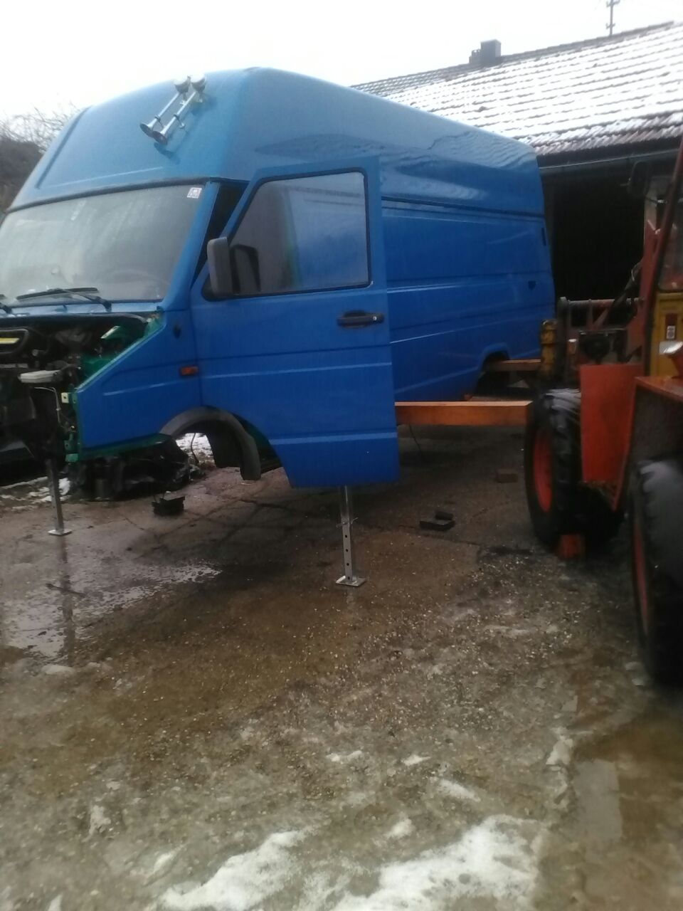

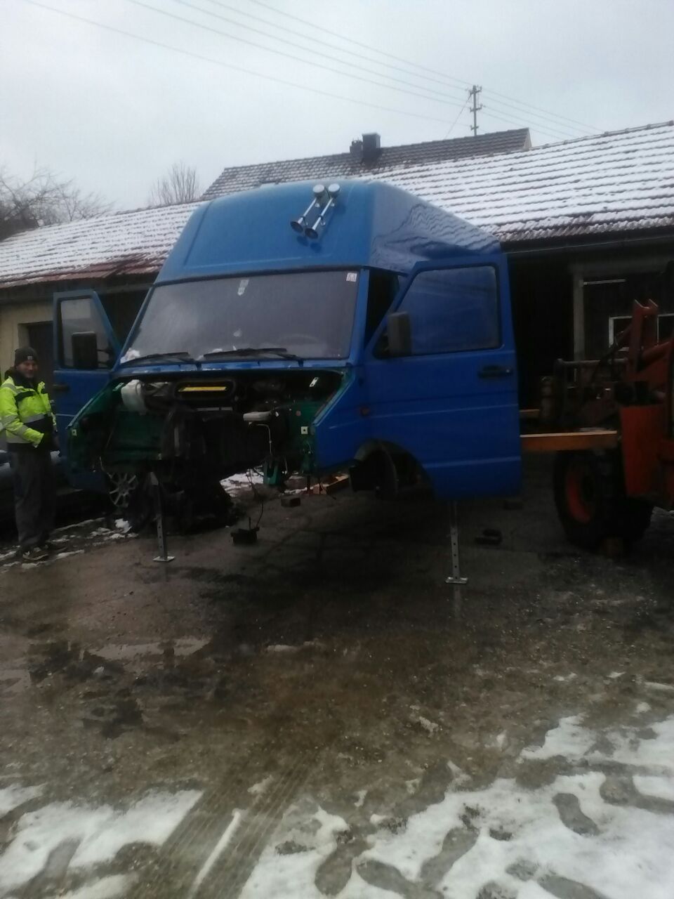

Falls jemand wissen will wie ich es angehoben habe :
Die Sitze wurden ausgabut und in die original Sitzschrauben habe ich 8 Ringösen geschraubt .
Hier habe ich einen Balken durch gelegt und mit 4 Spanngurten befestigt .
Hinten habe ich die Karosse mit einem Wagenheber angehoben und auch dort einen Balken durchgelegt ( zwischen Karosse und Rahmen ) .
Die Stützen die ich genommen hatte sind aus dem Landwirtsschaftsbereich .
Es ist nicht die beste Konstruktion aber es hat super geklappt .
