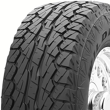

Falken Wildpeak AT. diesne habe ich in 285/70 R18 aufm ML gefahren. Weiche Gummimischung, M+S drauf... ging durch die weichere Gummimishcung auch auf Schnee und Eis akzeptabel.
[Linked Image von images-na.ssl-images-amazon.com]
Allerdings wenn Du schreibst: Winter. Von was fuer nem Winter reden wir da eigentlich? Nur kalt aber sachwarze Strasse, gelegentlich mal Shcnee, Schnee garantiert, Schnee und Eis auf jeden Fall ueber Wochen.
ich habe jetzt den BFG AT2 in 245/75 R16 aufm ML und muss sagen, solange es frischer Shcnee ist geht der da auch manierlich. Sobald es eisig wird sollte man aber sehr behutsam unterwegs sein, wobei mir da immer noch der Vergleich zu nem Nokian Hakkapalita fehlt....
Nokian hat auch nen AT im Programm der in Frage kommen koennte da der auch Flockenbergsymbol hat....
