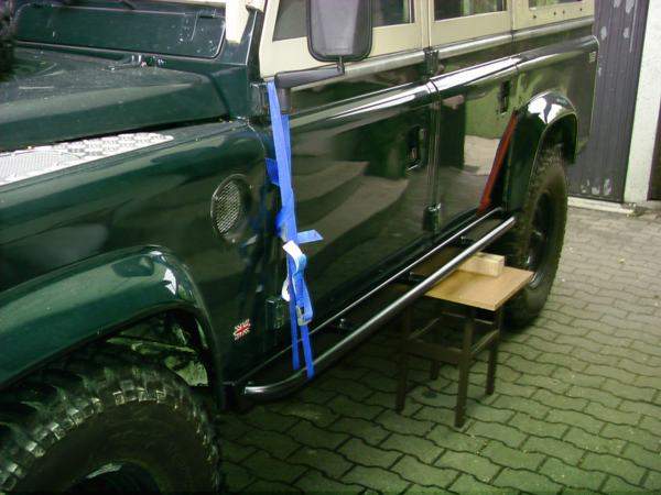

Rock and tree slider von scorpion racing anschrauben,
stabil, sehen gut aus und dienen auch als einstieghilfe für die die es ohne nicht schaffen in die karre rein zu kommen :-)

Trittstufen oder Einstiegsrohre?Ich tippe mal Rohre.
Einfach nach der Neuwagenauslieferung von unten vorne und hinten kurz anbohren,damit das Wasser ablaufen kann,und ein bischen Hohlraum rein.Das wirkt Wunder!
Oder einfach wech damit und Trittstufen ran,wenn die Beine zu kurz sind. <img src="http://www.viermalvier.de/forum_php/images/graemlins/schild11.gif" alt="" />
