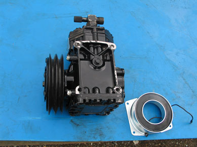

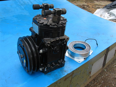

meinst Du so was <img src="http://www.viermalvier.de/forum_php/images/graemlins/grin.gif" alt="" />
Wenn man da den Finger auf die Saugleitung hält und mal versucht ein paar Runden zu drehen, läuft der Finger blau blutig an <img src="http://www.viermalvier.de/forum_php/images/graemlins/grin.gif" alt="" />
