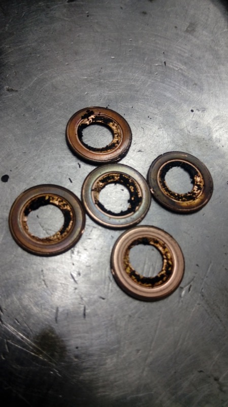

Es ist getan....

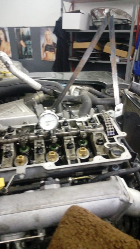

War so gesehen recht einfach, das schwierigste war, eine Halterung für die Messuhr zu bauen... grin
Wir haben doch nüscht... grin
Hät ich mir wahrscheinlich aber auch sparen können mit der Uhr, der Nocken ist ewig gross, man siehts deutlich, wann und wienlange er drückt...

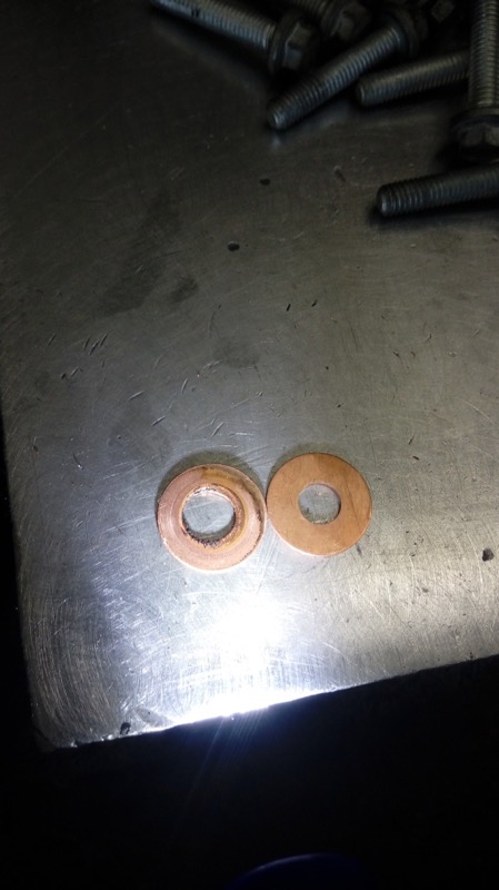

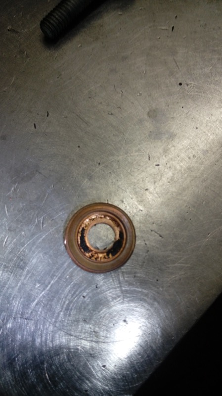

Seis drum... Spiel war bei alles etwas kleiner, so etwa eine halbe, bis Dreiviertel Umdrehung. Nu haben sie wieder alle eine Umdrehung...
Ansonsten waren die Ringe komplett hinüber. Das Loch war etwa doppelt so gross, wie im Original.
So schlimm unsere Franzosenkisten auch sind, aber die Dichtringe sind da mind. doppelt so dick, da passiert sowas nicht. Da werden die Injektoren wenigstens nur undicht, weil sich die Haltebrücken lösen, allerdings lassen sich manche dann nie wieder lösen...
Nebenbei hab ich gleich nochmal den Druckregler getauscht, zumindest heut früh sprang er das erste Mal seit langer Zeit wieder problemlos an...
Herrlich!
Vielen Dank für die Hilfe!
