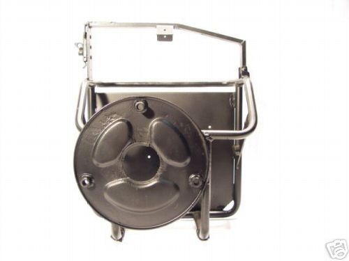

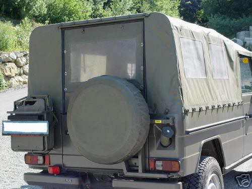

@HT stimmt, ich hab das hier gesehen und kam deshalb ins Zweifeln
http://cgi.ebay.de/ws/eBayISAPI.dll...855&item=4559962029&rd=1
Hier noch mal die Detailaufnahme
You can go fast, I can go everywhere <img src="/forum_php/images/graemlins/smile.gif" alt="" />
Posts: 161
Duesel Offline OP
Posts: 161
Allerdings sitzt der Halter, der bei mir im Keller steht, weiter rechts und der fragliche Kanisterhalter ist nicht symmetrisch zur Befestigungsmittelachse.
Wenn Matz recht hat und das Ersatzrad rechts der Türmitte bleibt ( mein Reifen hat 780mm statt 750mm Durchmesser), könnte das gerade funktionieren. Werde das nachher mal am Objekt nachprüfen. (igitt, bei dem Regen vielleicht auch nicht) [Linked Image] [Linked Image]

Also, mein (serienmäßiger) Ersatzradhalter sieht anders aus, das Reserverad sitzt deutlich weiter rechts, fast bündig mit der rechten Karosseriekante. Denk Dir einfach die Hecktür mittig geteilt, die linke Hälfte ist nicht mehr vom Reserverad bedeckt, sie lässt sich öffnen ohne den Reserverad-Halter wegschwenken zu müssen.
Edit: wow, da warst Du schneller, meine Antwort bezog sich natürlich auf die von Dir geposteten Bilder!
