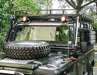

Ich habe mir nach langem Überlegen letztlich zwei Hella Ultrabeam Xenon Arbeitsscheinwerfer auf´s Dach montiert und bin sehr zufrieden damit. Ich brauche die Leuchten eigentlich nur im Gelände und da ist es einfach prima, wenn das gesamte Vorfeld im Umkreis von ca. 50 m breitflächig und sehr hell ausgeleuchtet ist. Und durch den hohen Montageort entstehen auch nicht so extreme "schwarze Löcher" durch Schattenwurf wie bei tieferer Anbringung.
Auf der Straße finde ich die serienmäßigen Scheinwerfer völlig ausreichend. Sooooo schnell ist der Landy ja nicht, daß ich schon 500 m im vorraus alles sehen muß... <img src="http://www.viermalvier.de/forum_php/images/graemlins/graem-fuck_you.gif" alt="" />
