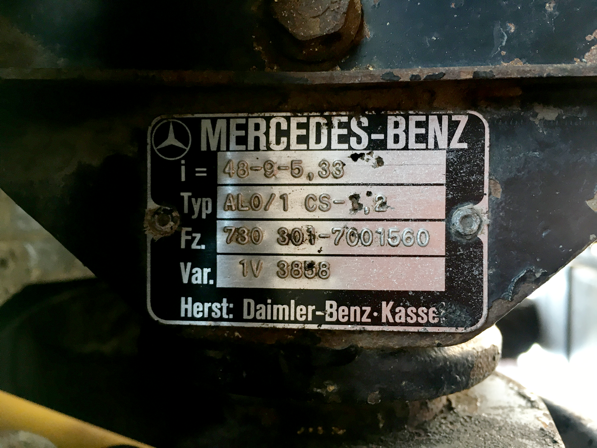

Original geschrieben von MK-W4602H
Die einzige Nummer, die ich auf dem Bauteil finden konnte, ist die Teilenummer des Gehäuses.
Diese Plakette ist nicht da? Die 5.33 ist an der Stelle die Zahl die Du brauchst.
