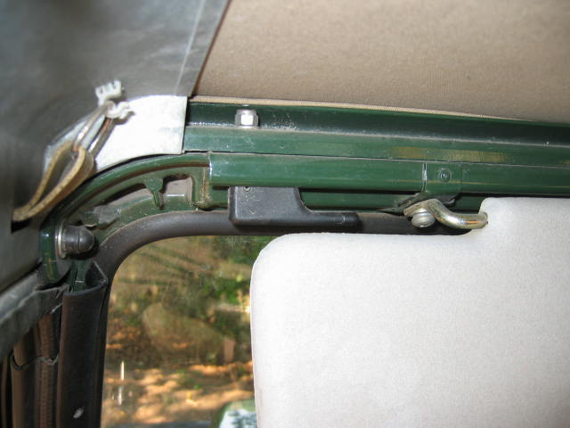

Ola,
....... wenn du mir vielleicht ein paar detailaufnahmen mailen könntest .......
97er 300 Tdi ... keine Ahnung ob das Soft Top gleich ist, aber mal rasch ne Aufnahme, wenns passt, sag "bscheid", kann dir dann auf die Schnelle mehr machen .......
`te logo
jochen

Posts: 38
Posts: 38
ja, genau, mehr <img src="http://www.viermalvier.de/forum_php/images/graemlins/nuts.gif" alt="" />
danke jochen,
ich möchte nicht unverschämt erscheinen, aber soviele bilder (detail) wie möglich von den verschiedenen teilen bzw. baugruppen z. bsp alles um den Scheibenrahmen und die "b-säule" herum wären echt super. da ich aber morgen erst mal das dach abbauen anfange, eilt es nicht so sehr.
