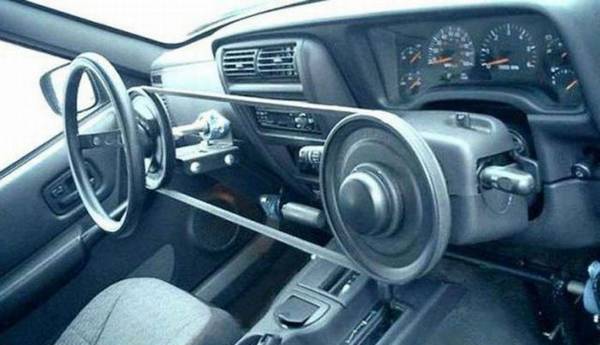

[Linked Image von newsbeast.gr]

Das macht tatsächlich die USPS teilweise in ihren Paket Vans, damit die Fahrer auf der Beifahrerseite sitzen und kürzer / sicherer aussteigen können zum zustellen.
Ob ich das in einem G haben wollte sei dahingestellt.

Und wie wird da gebremst und Gas gegeben? Sehr mysteriös!
Wolfgang, normal Linkslenker, bin aber rechtsgelenkte (und natürlich rechts gasgegebene und gebremste) auch schon einige gefahren (Malta, England, Südafrika, Namibia...)
