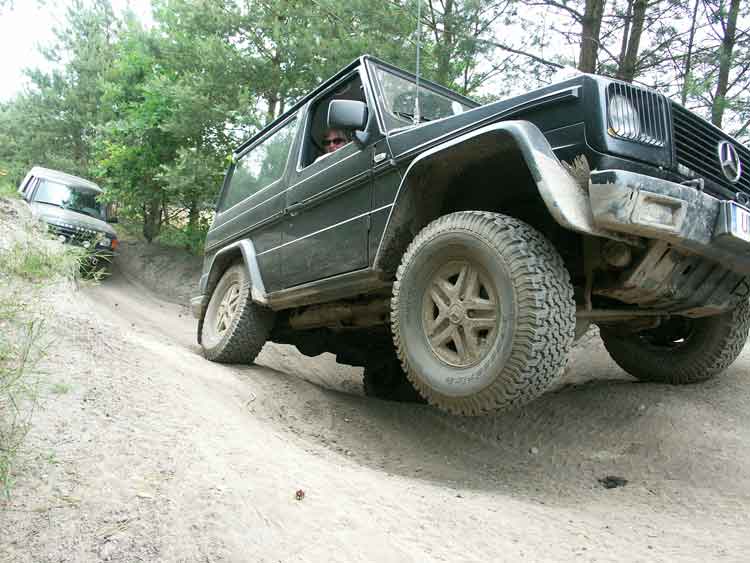

Letztens in Peckfitz habe ich auf meine Serien-Alus (7,5x16), wo sonst die 265/70R16 AT's drauf sind, 235/85R16 MT's durch GwdwG im Schweisse dessen Angesichts drauf würgen lassen. Das war ein Problem, weil der Reifen offensichtlich nicht für diese Felgenbreite gedacht ist.
Vermutlich wäre ich wohl auch von den aufgetretenen Problemen in Peckfitz eher verschont geblieben, wenn ich schmalere Felgen gehabt hätte.
Leider passten aber GwdwG's Stahlfelgen nicht über meine "große" Bremse vorne.
Da sich nun der nächste Peckfitz-Einsatz nähert, brauche ich passendere Felgen für meine 235/85R16 MT's. Was soll ich nehmen?

bfg gibt für 235/85 R16 eine zulässige felgenbreite von 6-7,5" an. also alles io. musst halt an der vorderachse ein bischen mehr luft drin lassen.

pirelli und goodyear geben eine max. felgenbreite von 7" an bei 235/85 R 16.
bei bfg, pirelli, yokohama und googyear ist die 7,5" felge die massfelge für 265/75 R 16. sicher früher oder später dass optimale mass für dich.
alle aufgezählten reifen sind speedindex q

235 auf 6 Zoll oder 6,5 Zoll, MT von Bridgestone , speedindex S = 180 als MT!
