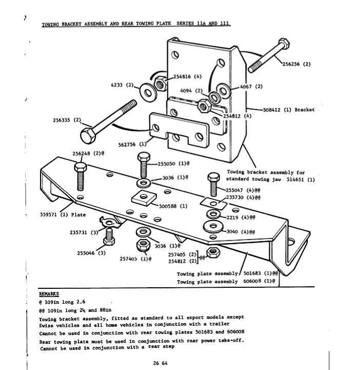

Die hier ???
Wenn ja kannste vielleicht mal die Teilenummer bei GOOGLE eingeben !? <img src="http://www.viermalvier.de/forum_php/images/graemlins/conf44.gif" alt="" /> <img src="http://www.viermalvier.de/forum_php/images/graemlins/conf44.gif" alt="" /> <img src="http://www.viermalvier.de/forum_php/images/graemlins/conf44.gif" alt="" />

der hat ne Dixon BAte
für die Serie gibts die nicht mit E kennzeichnung, der einzige der die mit TÜV Gutachten verkauft ist die FA FWD in Waake, die haben aber gerade Urlaub bis zum 08.08.
Ist aber ne Einzelabnahme und kein Generalgutachten.
