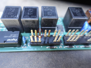

Hallo Sepp
Original geschrieben von SeppR
Noch eine Frage an Oliver
Stimmt das wirklich, dass der Strom zu den Abblend und Fernlichtern direkt über eine Steuerplatine geht und nicht wie sonst über ein Relais.
Im letzteren Fall wäre das Thema geringere Belastung der Steuerplatine aus der Welt.
Ich musste zuerst meinen Blog-Artikel wieder raussuchen, wo ich den ausgebrannten Kontakt 2015 dokumentiert hatte: Daueraufgabe: Reparieren. Letztlich löste ich das Problem durch Einlöten eines separaten Kabels mit eigenem Crimp-Flachstecker anstelle des ausgebrannten Kontakts (in dem Blog-Eintrag weiter hinten gezeigt).
Es ist tatsächlich so, dass die Relais zur Lichtsteuerung (Abblendung / Scheinwerfer) beim T-Rex auf einer Platine in der Lenkkonsole sitzen, und dass der ganze Strom zu den Leuchten über die gezeigten Nadelkontakte geht. Hier ein Bild aus dem oben verlinkten Blog-Eintrag (im Hintergrund sind die Relais zu sehen):
[Linked Image von 2.bp.blogspot.com]
