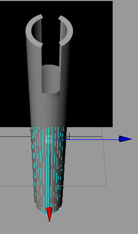

Hat noch jemand ne Idee wie ich den Stummel raus kriegen könnte, bevor ich das Diff raus bau???
Magnet funzt net da die Welle Kegelförmig abgerissen ist und der Magnet net packt.

Mit halb angesägtem Metallstab durchschubbsen verstehe ich nicht ! Wie soll das gehen? <img src="http://www.viermalvier.de/forum_php/images/graemlins/conf44.gif" alt="" />

Haja, sowas halt...
Aber machs lang genug, is ja nicht die kurze Seite, gell.

Der Schlitz muss halt bissi breiter sein als dieser komische Bolzen, an dem Du von der gegenüberliegenden Seite aus vorbei musst. Musst natürlich die gegnerische Steckachse (ich weiss, Azeh, das heist Halbwelle...) auch ziehen, aber das is ja kein Problem.

Ach so rum meinst Du das .... etz, ok !!!
Danke!
Werds versuchen.
Tausche eh gleich beide Wellen !!!
